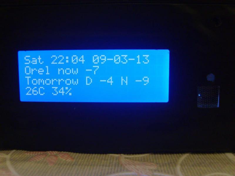

- Часы с датой
- Чтение сообщений отосланных пользователями с сайта.
- Чтение напоминаний в зависимости от даты.
- Погода, а также прогноз погоды на следующий день (с яндекса).
- Температура и влажность в помещении (передача показаний на сервер).

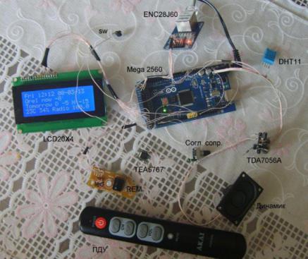

Используемые комплектующие
- MEGA 2560
- LCD20x4 (без поддержки кириллицы )
- Интернет плата ENC28J60
- DHT11
- TEA5767, TDA7056A, REM , динамик и т.п. с разборки
Данный проект имеет центральную консоль, к которой планируется подключать дополнительные датчики и устройства управления.

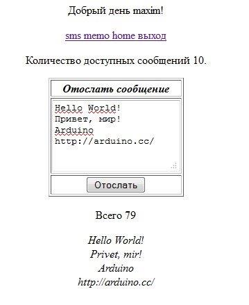

Работает все просто. Каждую минуту контроллер запрашивает “свою страничку” GET запросом, в который входит его индекс для авторизации и передается текущая температура и влажность, которые записываются в БД. На сервере проверяется, есть ли текущие напоминания или непрочитанные сообщения. Парсится погода с яндекса. Все полученные данные формируются в удобный формат для контроллера (с разделителями) и отправляются клиенту обратно. Контроллер принимает сообщение и по разделителям формирует вывод на lcd, если нет сообщений или напоминаний, то подмешивается текущая температура.
Если смс написана на русском, то она автоматически переводится транслитом и записывается в БД.

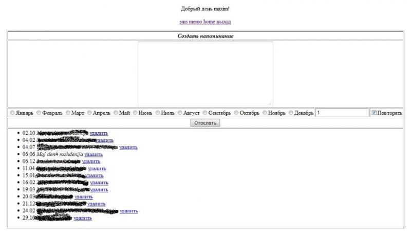

Каждый пользователь может создать напоминание (повторяющееся каждый год или однократное).

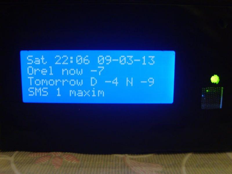

Если пришла смс или напоминание, то выводится информация об этом (количество смс, логин юзера первой в очереди на чтение) и загорается светодиод.
Если нажать на кнопку чтения смс, формируется внеочередной специальный GET запрос с чтением первой в очереди смс. В ответ сервер отсылает подготовленный текст и помечает смс (или напоминание) прочитанной .

Без доступа к интернету устройство показывает только температуру и влажность, работает радио.

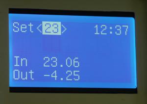

У меня Ардуино UNO стоит контроллером отопления. Имеется граф. дисплей 128х64. Пара DS18b20 наружняя и домашняя температура воздуха, часы DS1307. Контроллер работает автономно. Хочу заставить его писать на старую ММСку лог по температуре, пока безуспешно. Комплектная либа не понимает FAT, а ММСку невозможно отформатировать иначе.
