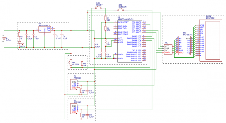

Добрый день. Выкладываю свой простенький проект.
Суть простая. Есть пассивный автохолодильник. Сам проектировал, сам собрал тестовый вариант. Хотя откатал с ним два сезона уже. Не стал применять для охлаждения что-либо, исключительно сама конструкция, изоляционные материалы и хладоаккумуляторы. Характеристики получились приличные: 12 часов до моря – коньяк всего +10, при этом 4 раза останавливались на перекус, а значит открывали холодильник. (Кому нужно, есть полный расклад по сборке и материалам в PRO100)
От лирики к сути. Захотелось наблюдать что и как в холодильнике не открывая его.
Выкладываю схему. Решил всё построить на 3-х вольтовой логике, в принципе все элементы это позволяют делать. Единственное – экран: на если выкрутить яркость на полную, то никаких проблем нет.
На входе стоит стабилизатор на 3,3 вольта. Мозг всего ATMEGA 328P. Решил отказаться от Arduino (как говориться, пора расти). Минимум обвязки взял из доков. Далее цепляю два датчика температура/влажность и фоторезистор. Ну и всё вывожу на Экран. Ну и обычный экранчик 16х2 с конвертором на I2C.

Теперь чуть подробнее.
1. Микроконтроллер.
Может я перемудрил, но хочется уже перейти на «чистые» микроконтроллеры. В начале я хотел всё «смастерить» на attiny13 (говорят что она на тратит амперы, а выдаёт их), но не зная чистый ассемблер я понял, что не смогу всунуть свой скетч. Поэтому atmega328P, дабы не думать о «месте под солнцем».
2. Экран.
В начале я взял маленький экранчик (якобы от Nokia). Но умаялся с русским и своими символами. Очень непонятное и мудрёное всё. (я знаю, что есть библиотеки с кириллицей). В конечном итоге что-то получилось, в чём-то разобрался… чуть ли не переписал все библиотеки, но понял, экран – МАЛЕНЬКИЙ ))))) Нифига не видно. ну и перешёл на стандартный 16x2. Был в наличие 20х4, но что-то большеват, да и кушает много ампериков. Экраны у меня с модулями для конвертации в I2C. Пока не отпаивал.. думаю есть ли смысл..
3. Датчики температуры/влажности
Взял DHT22 (уже готовые модули, дабы не громоздить обвязку). Полностью меня устраивают: температурный диапазон самое то, точность не так уж и сильно важно, влажность будет говорить о проблемах в холодильнике.
4. Фоторезистор
Привязал фоторезистор на 20кОм. Эмпирическим путём понял, что при этом можно получить больший контраст между светом и темнотой.. Ах да.. Как понять, что крышку открывали? Перепробовал многие датчики. Понял что простой способ определить открытие/закрытие – это освещение.. При закрытой крышке – освещение = 0, при отрытой > 0. Даже в багажнике машины ночью должно быть больше…
Теперь кратко по скетчу. Хотя весь код постарался подробно прокомментировать.. но всё же
- использовал библиотеку для датчиков iarduino_DHT.h. Кушает на килобайт меньше(!) да и работать интуитивно понятнее.
- создал массив символов для экранчика.. У меня китайский, и буковки на нём японо-китайские
- далее куча всяких переменных и констант, многие из которых используются вместо delay()
по циклю:
- дёргаю датчики не каждый такт, а раз в минуту (всё настраивается). Думаю чаще и смысла нет.
- делаю подсветку экрана на 20 секунд, потом выключаю. У меня экранчик синий и без подсветки плохо всё видно, но видно.. Не удачно выбрал экран (((…
- делаю переключение экранов кнопкой. Их 4: температура/влажность на улице, температура/влажность в холодильнике, время работы, количество открытий
- как экранчик погаснет каждые 3 секунды (настраивается) идёт смена экрна.
- ну и считаю количество открытий ящика… Думаю что если открыть холодильник, достать продукты и закрыть холодильник нужно примерно 4 секунды. Если меньше – это что-то техническое )))
Теперь о проблемах.
1. Питание. Отказался от блока зарядки.. Ну очень неудобно будет таскать крышку от холодильника чтобы зарядить её ))) Решил вынимать и заряжать аккумуляторы. Хотел обойтись одним аккумулятором на 3,7 вольта, но оказалось AMS1117 нужно купать 4,8 вольт ((( Теперь думаю что лучше. Нужен совет!!! Из расчёта, что реально холодильник может работать максимум 11-13 часов
2. Энергосбережение… Хотя я уже не вижу смысла контроллер погружать в даун, т.к. экран отключить (если я правильно понял) от питания нельзя, а он кушает прилично. Схема собранная на макетке + Arduino UNO при включенной подсветке при питании от кроны кушает примерно 70 мА. С отключенной подсветкой – 45 мА. Есть ли вообще смысл заморачиваться по поводу энергосбережения?? Ну если только для самообразования..
3. Зависание.
Немного пока не разобрался что делать при зависании. На сколько я понял, нужно использовать «собаку» и перегружать контроллер.. Но как грамотно сохранить количество открытий и время, пока не разобрался.. Нужно помощь?
4. Количество открытий..
Хоть я и сделал простой способ подсчёта, но что-то он мне не очень нравится.. При проведении тест в течении 3-х часов при освещении ящик якобы открылся и закрылся 9 раз. Можно ли это как-то усовершенствовать???
В общем, жду комментарии, замечания, критику. Принимаю конструктивные предложения.. Вздохи и ахи мало интересуют.

Теперь о проблемах.
Я бы поставил MT3608, выставил минимально комфортное напряжение для экрана и обошелся одним литиевым элементом. Если элемент без защитной платы, то предусмотреть контроль напряжения.

AMS1117 отличная вещица, но вот недумал что на столько должно быть повышенное напряжение (((
Герконы, поставьте два последовательно, на противоположных сторонах и крути как хошь, или квадрат? МТ, греться не будет совсем. А повышенное напряжение на 1117, полностью преобразуется в тепло, угадайте от кого разрядится быстрее?
При отсутствии защиты на литии, обязательно мониторить нижнее напряжение, может высосать до смерти. Как вариант защиты - делать по схеме SEPIC и диодами на входе подобрать порог, чтобы при 3,0-3,1В на литии, МТ сама отключалась. ИМХО.
Помозговал, окончательно перейду на геркон скорее всего.. Хотя нужно провести несколько тестов. Это всё же не просто ящик, нужно ещё чтобы геркон срабатывал 100%. Погоняю, потестирую и тогда выложу обновлённый скетч и схему.
По защите от разряда была мысль.. но бумал примастить простой индикатор типа spbkbs-10. Вроде и кушает мало и всё наглядно.

Так.. открытие/закрытие решено на все 100(!) Вот я... такая прекрасная кнопка и название ей ГЕРКОН... )))
Теперь по проекту... выкидываю из схемы свой стабилизатор и ставлю повышающий.. Хотя вопрос.. 18650 имеет максимум (технический) 3.7, минимум допустим 2.8. Как сильно может поменяться выходное повышающего? в принципе всей логике пофиг, а вот экрану критично... По тестам максимум подсветки экрану (на макетке 2,9-3,1 выдаёт) видно. Но я так понял UNO проседает офигеть как на макетке... чистая даёт 3,29 (от USB), когда всё включено 2,9 (максимум 3,0). Мне нужно стабильное напряжение на экране.. Ну ли придётся выводить регулировку наружу.. что очень не желательно.
Он стабилизатор, значит никак, сотые вольта не рассматриваем. Возможно, перед самым отключением по допустимому напряжению, что-то и прыгает, не проверял. 18650 до 4,2В свежезаряженная. Нижнего предела нет, будет отдавать, пока не сдохнет. Ваша задача ограничить низ на 2,9-3,1. В целом, когда остается 3,3В, заряда почти нет <5%.
И, профи, посмотрите скетч! ну наверняка он не идеальный и что-то реально можно сделать проще... Как сказал один человек
bwn, что-то полистал Интернет.. много всего написано и много всё усложняет.. Как реально с минимум(!) затрат отключить батарейку при "минимуме живучести"???
По мне, как я и сказал, SEPIC и подгонка нижнего предела напряжения для MT3608 диодами. Все остальные не дают особого выигрыша по простоте. Самые распространенные, триггерные схемы, в которых напряжение мониторит либо компаратор, либо сам МК и делает самоотключение при снижении ниже порога, включение обратно кнопкой. Так я сделал вот здесь. Можно поручить это МК. Плюс, можно использовать кнопку для включения-отключения, минус (условный) - само не включится никак, но и от питания ничего не потребляет.
Но, стабилизатор вам ставить все равно, преобразование его в SEPIC представляет из себя добавление еще одной индуктивности и разделительного конденсатора (он и не дает течь прямому току после отключения преобразователя). Выключился преобразователь, выключилось все, поднялось напряжение, преобразователь включился. Какой-то колебательный процесс, на граничном напряжении, скорее всего будет иметь место. Решите сами, что допустимо для вас, а потом принимайте решение.
bwn, большое спасибо.. буду думать.
