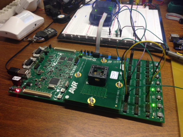

а это моя "ардуиа" сейчас )) делаю платку
так должно получиться
класно
я уже забыл такие атмеловские макетки
делись с шаблоном платки я буду ЛУТ-ом развлекатся :)
только я не понял цель

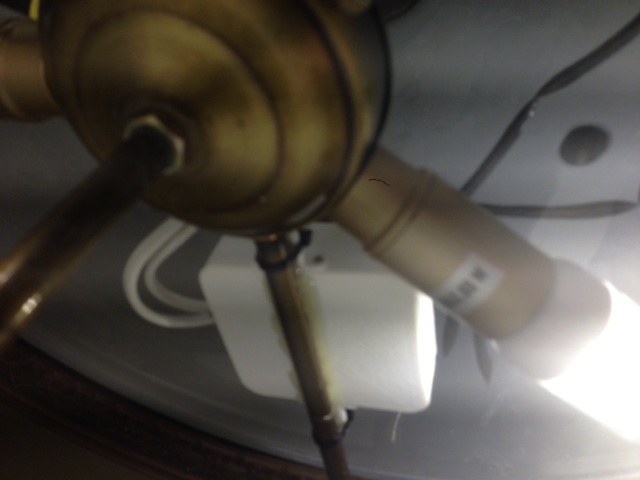

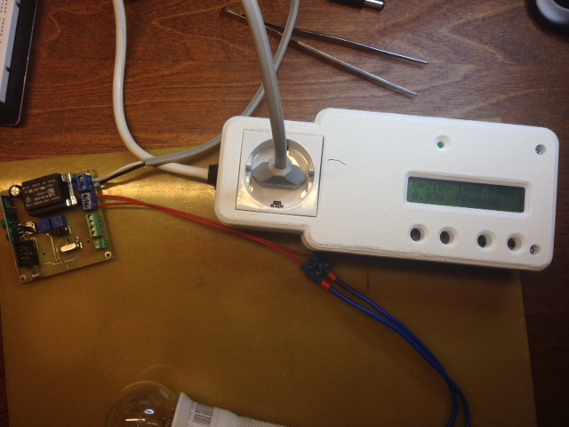

Так оно выглядит в натуре:
заработало! установил вот в этот светильник
в него незаметно встроена коробочка
Респект! Датчик движения прямо в люстре за стеклом? Стекло не мешает,ном работает?

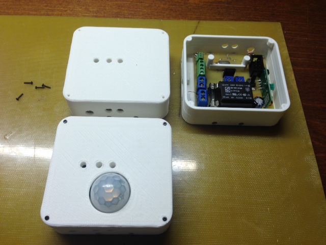

спасибо! если посмотрите на пост #12 там на фото два варианта моего устройства - с установленным датчиком движения и без него
фото с люстрой там вариант без датчика движения. Эта люстра работает исключительно с радио датчиками, к ней запрограмрованы два дверных датчика и один датчик движения, поэтому установка здесь полностью скрытая
Чуть позже в этот светильник встрою вместо лампочек свои светодиоды и тогда мое устройство будет не просто включать и выключать, а делать плавное включение и двух этапное выключение. Для этого в устройстве уже все есть.
в другом месте в примерно такую же люстру поставил модуль с встроенным датчиком движения, только фото не сделал. Там мое устройство стоит на потолке в 20 сантиметрах от подвеса светильника. Там тоже есть радио датчик движения и получается что идет дублирование встроенным датчиков и радио датчиком. Специально делал такую универсальную вещь.
Третье устройство будет тоже скрытой установки внутри люстры.
Если все правильно заработает буду делать еще штук пять. У них так же предусмотрено подключение проводного дверного датчика (геркон). Это удобно для установки в таких помещениях как гардеробная, кладовая, туалет.
Есть идея сделать еще вариант который будет ставится вместо настенного выключателя. Он тоже будет двух вариантов - с установленным датчиком движения и без него (наверно с сенсорным управлением). Есть как минимум два места где удобна такая установка. Нужно будет только сделать другой формат платы и другой корпус. Схема не изменится и скетч будет тот же
Если я правильно понял ,то датчики работают через стекло люстры без проблем ?

Врядли датчик движения будет работать через стекло. На моих фото светильника нет датчика движения

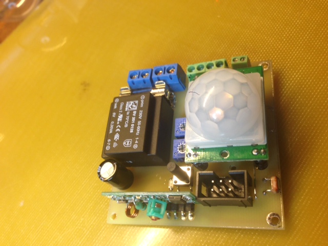

классный у вас модуль. Для управления нагрузкой симистор? Что то не вижу оптопары, есть гальваническая развязка от сети?
такие блоки питания у меня тоже есть. В выключатели я буду ставить схему на LNK306, как самую компактную. Разбирал несколько фирменных диммеров и радиовыключателей - там именно схема на lnk306
он притаился под семистором )

ясно)) подключение по трем проводам? L + N + нагрузка?
если сделаю на LNK306 - это БП без трансформатора, то можно будет в принципе сэкономить и на оптопаре, она уже как таковая не нужна, но буду делать сэндвич - отдельно силовая плата, отдельно плата с МК, при отладке плату с МК подключать к лабораторному БП и безопасно отлаживать, а потом втыкаешь в силовую плату и ставишь на место

L + N + нагрузка? - именно так

схема стандартная из даташита, только я подобрал SMD компоненты, выглядит на отдельной плате так:
