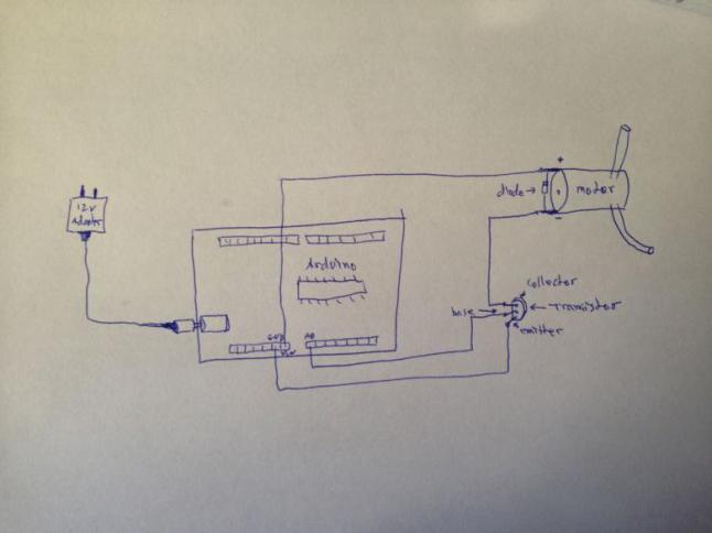

Подскажите, в пример на автоматический полив растений использовался насос со следующими характеристиками:
- Motor voltage: 12VDC
- Motor current: 200-300mA
- Flow rate: up to 100 mL/min
При этом использовался транзистор PN2222A
В моем случае я планирую использовать мотор со следующими характеристиками:
Насос омывателя 2110
код «СтартВОЛЬТ» SWP 0110
- Номинальное напряжение, В - 12
- Номинальная сила тока, А - 4
- Производительность, л/ч - 16
- Давление жидкости, кг/см2 - 2,5
Требуется ли в моем случае выбрать другую схему подключения и следует ли выбрать другой транзистор?

Пусть транзистор PN2222A включает не насос а другой более мощьный транзистор а лучше MOSFET с допустимым током более 5А , а он уже включит насос.
Или транзистор PN2222A может включать реле, которое включит насос.(есть готовые для ардуино с транзистором на борту)
Я так понимаю, даташит на транзистор почитать - гугль не пущает? Там и будут написаны все характеристики транзюка, сравнив которые с характеристиками насоса - можно будет сделать вывод, взлетит или утонет.

Слово лучше не подходит, в прошлой просто сгорит транзистор, а эта будет работать.
Только питание +12В.

пост 3 -в нем вы же выложили рабочую схему, чем она не подходит?
Трудность возникает в правильности представленной схемы, пытаюсь реализовать идею https://geektimes.ru/post/258348/
Подскажите, представленная схема является правильной?
Да
R1 от 8кОм до 20кОм
R2 150-200 Ом
Q1 любой чтоб открывался от 5Вольт и выдерживал 5А.
Минусы у всех общие, но +12В только к двигателю.!!
R1 от 8кОм до 20кОм
R2 150-200 Ом
На сколько я понимаю, «Минусы у всех общие, но +12В только к двигателю.!!» на схеме в соответствии с комментариями источник питания подключен правильно (плюс в кружочке и минус в кружочке)?
«R1 от 8кОм до 20кОм», «R2 150-200 Ом», подскажите, с чем может быть связано, что в примере использовали (Два резистора (100 Ом и 100 кОм))?
Какая схема имеет правильное подключение R1 и R2 вторая (пост 3) или третья (пост 7)?
Правильно ли я понимаю, «Q1 любой чтоб открывался от 5Вольт» транзистор IRL3705N не подходит, т.к. пороговое напряжение (Gate Threshold Voltage) 2В? Подскажите, а какой может подойти?
