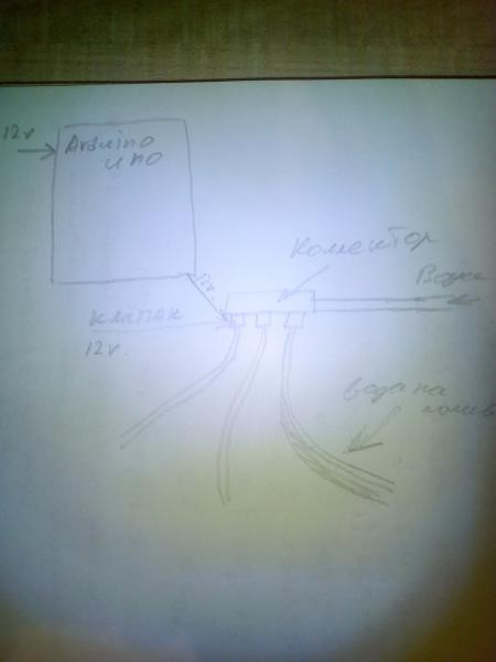

Здравствуйте, заранее прошу не ругать сильно, в ардуино я не силен, да и вообще в программировании, но идея пришла в голову, что надо матери немного облегчить жизнь в саду. Смысл таков: вода у них постоянная (стоит бочка на горе), я хочу подключить к крану коллектор, к нему 3-4 эл. магнитных клапана и от них соответственно шланги на полив. В наличии есть Arduino UNO, клапана нашел вот такие: https://ru.aliexpress.com/item/New-12V-Electric-Solenoid-Valve-Magnetic-DC-N-C-Water-Air-Inlet-Flow-Switch-1-2/32785400617.html?spm=2114.03010208.8.3.Q6yXXS
Хочу что-бы каждый день в определенное время каждый клапан по очереди открывался, соответственно поливал сад. (Возможно еще поставлю регулировку времени полива, но это только в мыслях пока)
Насколько данная идея реализуема и можно ли управлять этими клапанами, если они требуют 12V, а ардуино выдает 3.3 и 5V, или я чего не понимаю? Может можно плюс с блока питания дать на клапана, а минус пустить через ардуино?
Кроме клапанов мне еще что-то требуется заказать? (кроме самого ардуино, блоков питания, проводов, регулировки, что есть в наличии)
Если правильно все понял, то еще мне потребуется силовой ключ на каждый клапан
Да. Источники питания для ардуино и клапанов. И ключ на кадждый клапан

Ардуино запитай от тех же 12В, что и клапаны.
Для каждого клапана:
один пин ардуино через резистор на 330Ом подключишь на gate n-mosfetа (напр. fdn337n, только их поддельных много);
gate на GND через резистор 20KОм;
+12В идут на клапан, а с клапана на dest;
source соединишь с GND;
между проводами клапана вставишь диод SF14 в обратку.
Чтобы mosfet и катушка клапана не грелись - лучше сделать шим.

У N-mosfet есть G D S выходы.
Чтобы не спалить контроллер, от пина контроллера через токоограничивающий резистор (330 Ом для 5 В питания контроллера, 220 Ом при 3 В я пользую) и сигнальный защитный диод (ток идет лишь от пина к mosfet, чтобы переполюсовка, либо повышенное напряжение не убило пин или контроллер) идет провод на G.
G соединяем резистором на 20 КОм с S, а S - с GND ( чтобы, по умолчанию, N-mosfet был в состоянии выкл, т.е. не проводил ток с D на S).
Плюс 12 В через PTC (самовосстанавливающийся предохранитель на макс ток на который рассчитан клапан) подаем на один провод 12В клапана, а второй провод подключаем на D N-mosfet.
Последнее, ставим быстрый диод (напр SF14) в обратку после PTC между двумя проводами клапана, т.е. катодом к PTC.
Это - рабочая схема.

UPD. ЗАРАБОТАЛО!!! у меня диод на клапане не в ту сторону стоял, хотя мне кажется в ту, но почему-то без него вообще не работает, перевернул и заработало, но клапан не так сильно открывается и немного гудит. Хотя без схемы, отдельно от блока питания открывается без всяких писков и четко-резко-быстро.
UPD. UPD. Пищать перестал, когда увеличил мощность шим сигнала, соответственно открывать тоже стал четко.
Гудит. ШИМ что-ли на клапан приходит? И зачем на таких мелких токах использовать мосфеты? Дарлингтон с резистором 1к на базу , и больше ничего ненадо.
Зачем столько гемороя. От реле просто подаю 12вольт. И прекрасно работает
