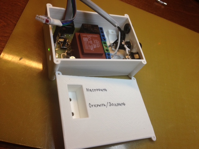

Имеем - экран с встроенными концевыми выключателями за счет чего экран едет до райнего положения автоматически на 100% механике. Для смены направления нужно перекидывать дин из проводов сети между двумя разными проводами электромотора. Т.е. с точки зрения электрического управления все просто, достаточно одного реле с перекидным контактом, в положении выключено экран будет закрыт, в положении реле включено - будет орываться и оставаться открытым.

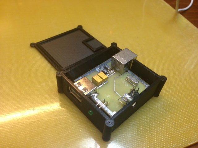

Так как у проектора есть USB то самым простым вариантом узнать когда он работает оказалось запитать стройство от USB. Но есть одно уточнение. В тот же USB необходимо вставлять адаптер WIFI, поэтому еще одно требование к устройству - оно должно так же выступать как USB удлинитель, т.е. устройство вставляем в проектор, а адаптер в устройство.

Логика работы устройства на проекторе чертовски проста - после подачи питания шлем код и делаем паузу, спустя паузу снова шлем код и так до отключения питания. В момент отправки кода мигает светодиод

В третьей проверяем нажатие кнопки насйтройки и если она нажата то в ходим на 30 секунд в цикл програмирования кодов. Первым програмируется код устройства проектора, вторым код ПДУ. при успешном програмировании кода проектора паузы между вспышками светодиода в три раза увеличиваются. После програмирования кода ПДУ происходит автоматический возврат в режим работы. Изменение кода проектора или кода ПДУ можно пропустить (без изменения) нажав еще раз кнопку конфигурирования (button1).
Зеленый светодиод горит постоянно в нормальном режиме работы когда экран закрыт или находится в процессе закрытия. Медленно мигает когда экран открыт или открывается. Часто моргает с короткими паузами при програмировании кода проектора и быстро моргает с длинными паузами при програмировании кода ПДУ
ПДУ может быть любой который поддерживается библиотекой IRremote. При нажатии кнопки ПДУ экран меняет состояние по кругу. Точно так же работает button2 на самом устройстве. После исполнения любой из команд делается пауза 5 секунд в течении которой ни на какие команды устройство не реагирует, сделано, чтобы не дергать экран туда-сюда

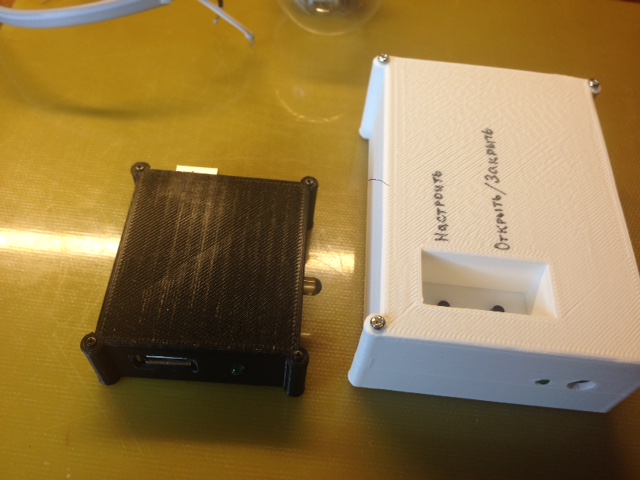

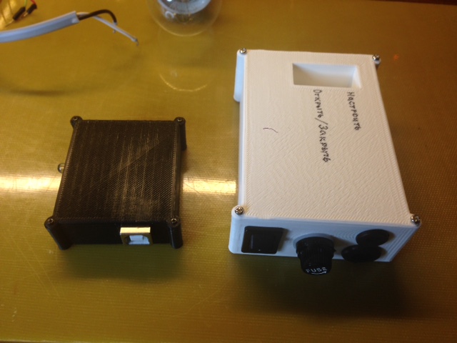

в белой коробке устройство экрана. в черной устройство проектора
корпуса напечатаны на 3Д принтере
