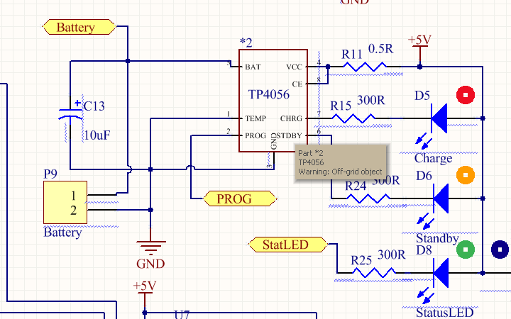

ЗУ- зарядные устройства для 18650 на основе LTC4054
1,2-18650

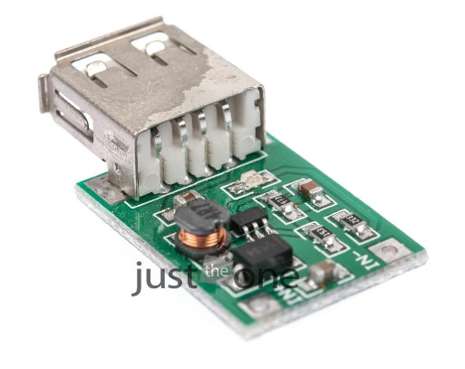

ПП- Повышающий преобразователь дол 5в

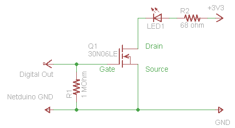

МОП- переключатель на транзисторе который активирует LED светодиоды с питанием от второй 18650
Транзистор у меня v3055 sot223

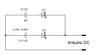

И можно ли сделать переключение arduino и pir датчика на основе простой схемы с диодами и диодами шоттки, типа
Правильно ли будет в моем случае сделать это вот так
И нужно ли это вообще делать?

-DC-повышающий на 5В

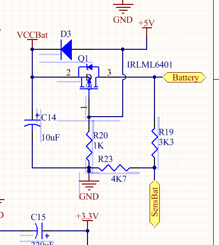

Я бы не стал разделять питание ардуино и светодиода. Использовал бы один аккумулятор на все. Ltc054 в качестве зарядки хороший вариант, нужно только правильно настроить ток заряда. Ещё потребуется схема на полевом транзисторе для переключения между питанием от сети и от аккумулятора. Ардуину лучше питать напрямую без повышающего преобразователя и лучше для этого использовать про мини на 3.3в так как у неё частота 8мгц и в таком виде атмега328 может работать в диапазоне 2.7-5.5в
от повышающего преобразователя лучше отказаться, но тогда нужен другой pir датчик, такой у которого питание от 3в. Если же все таки использовать повышающий dc-dc то надо смотреть что за микросхема, надо брать с низким собственным потреблением или собирать самому например на mcp1640
Я не увидел драйвера светодиода, который обеспечивает постоянный ток. Обычно у микросхемы драйвера есть вход управления и тогда дополнительный транзистор для включения/выключения светодиода не нужен

использование специальной микросхемы позволяет контролировать зарядный ток а также исключить перезаряд аккумулятора при зависании ардуино. Хотя если аккумулятор будет с внутренней защитой можно и напрямую питать только не от 5в, а от источника в 4.2в

У вас ток зарядки ограничивается только потому, что зарядка больше не тянет. В таком режиме её эксплуатировать не правильно. Конечно хозяин барин, но я поддерживаю выбор ТС на использование микросхемы ltc

Схема на МОП для переключения питания, а нужна ли она если можно диодами это сделать или просто питать схему сразу от батареи которая в свое время подзаряжается? Драйвера для светодиодная нет там просто будут несколько 5050 ледов.
С резервный питанием ясно,а вот как быть с тем что при наличии сети включатся и лампочка и леды, как сделать чтобы леды включались только когда нет сети?
можно и без схемы переключения, можно с диодами, используйте диоды шотки чтобы меньше напряжения падало. Только напряжение питания от сети должно быть заведомо больше 4.2в, чтобы при питании от сети аккумулятор точно отключался

насчет светодиодов - ток через них должен быть ограничен. Для 5050 ток можно ограничить резистором

4054 отключает батарею? 18650 без защиты, можно ли их как то обезопасить?еще нашел топик где обсуждалось резервное переключение, вы там писали о своей реализации

я все же думаю остановится на диодах, думаю самое простое
На диодах вполне нормальный вариант. Но напряжение питания от сети обязательно должно быть больше напряжения питания от батарей, иначе четкого переключения не будет. Мой вариант с полевым транзистором нужен для ситуации приоритетного переключения где не возможно гарантировать что напряжение питания от сети будет больше чем от батареи
с этим понял, спасибо!
