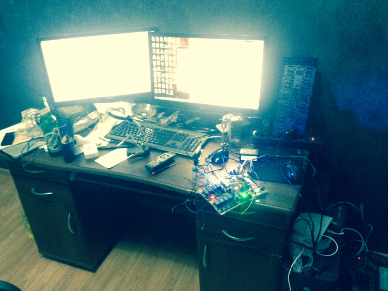

Процесс сборки и создания на начальном этапе осталось пару фото

Приветствую тебя,
раскидал конечно ты нормально,
тоже пришел к мнению использование твердотельного реле, с али синие релюшки не очем !! выходят из строя на раз два.
ЗЫ. из того что ты написал, многое мне не нужно РН, ЕС, СО2, темпер раствора и тд и тп. поскольку мой проект не основан на гидропонном выращивание.
ЗЫ2. От проекта требуется минимум участия в грове!!! Ардуино в моем проекте - это функция таймера, регулировка оборотов кулера (12В от ПК) в зависимости температуры и отслеживание температуры и влажности бокса, ну и можно добавить отслеживание влажности почвы (что не принципиально).
ЗЫ3. добавил возможность отслеживание, оповещения и управления через gsm модуль.
осталось внедрить календарь\счетчик (сколько дней вега, предцвет, цвет,)

Готов!!! ведёт логи на карту , поная автоматизация (свет насосы вентиляция) !!! работает через интернет , видны все показатели , есть и ручное управление осталось автоматизаровать ПШ но он у меня почти не скачет раз в три четыре дня в ручную чуток понижаю (как-то доделаю и это)

поднял webserver на enc28j60 поначалу глючил но Watchdog решил проблемму
