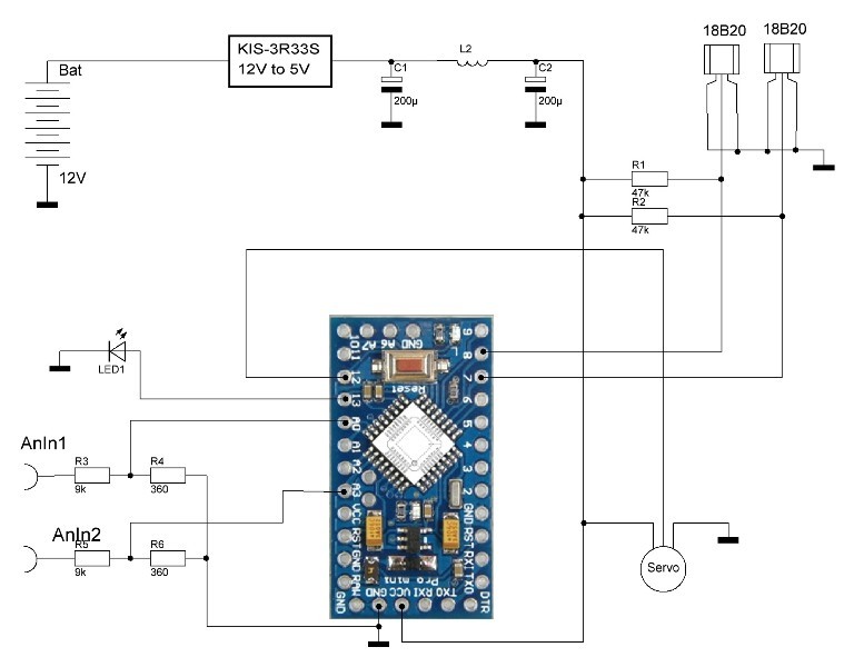

void loop(void) {
sensors.requestTemperatures(); // Команда опроса температуры.
Serial.print("T0=");
Serial.println(sensors.getTempCByIndex(0)); // Печать в порт температуры
Serial.println(rpm, DEC); // об/мин
delay(200);
if(sensors.getTempCByIndex(0)>40){myservo.write(0);} //Если температура больше заданной серво в 0
else {int val=digitalRead(RPMpin); if (val>2300){myservo.write(30);}} //Если оборотов больше заданных, серво в 30

#include <OneWire.h>
#include <Servo.h>
OneWire ds1 (7);
OneWire ds2 (8);
String res = "";
Servo myservo; // create servo object to control a servo
// twelve servo objects can be created on most boards
int srv_pos = 0; // variable to store the servo position
int srv_control_pin = 12;
int srv_pos_max = 170;
int srv_pos_min = 80;
int srv_step = 5;
unsigned long ColdStartTime = 5000;// время прогрема двигателя после которого можно начина регулировать
unsigned long CompensationTime = 90000; //Реально 90 сек. если без движения воздуха.
const float TempOptimal = 22.0;
float delta_temp = 2;
