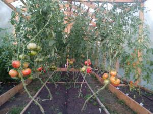

А в поиске на Ali надо указать "Micro Flow Dripper Head Drip". Я специально сразу проверил перед тем как написать. И вот как это выглядело в теплице... Но надо учитывать, что у них очень приличный расход воды. У меня грядка 12м. Я сделал одну зону на грядку, но давления не хватило (труба 3/4, давление 6,0 АТМ). Пришлось разбивать зону пополам.

"Micro Flow Dripper Head Drip"  ... они же позиционируются как регулируемые по расходу?
" ....но давления не хватило (труба 3/4, давление 6,0 АТМ)"   хм...предполагая, что будет самотек и давление порядка 0,2атм, как-то совсем непонятно, что тут делать.
