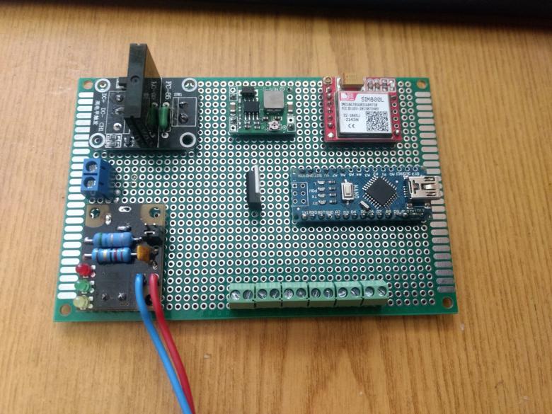

То что имеется в наличии. Реле Omron, модуль заряда АКБ 12В, Нано, SIM800L, КРЕН
хрень с двумя толстенными сине-красными проводами - это модуль заряда? а что заряжать собрались?
знакомая хрень....
там 12В аккум подкл, на выходе 12в, на входе 15в.
поэтому и кренку ставить...но она же может и греться???
вместо кренки нужно импульсный бп ставить.

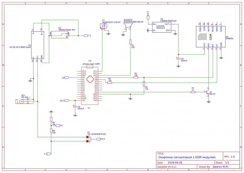

Пришла макетка, сочиняю дизайн или размещение компонентов
Решил реле твердотельное добавить на включение света. То есть сработали датчики и свет загорелся. Для сирены спаяю транзисторный ключ. Вот схема, вроде все понятно, кроме того, куда подается питание нагрузки?

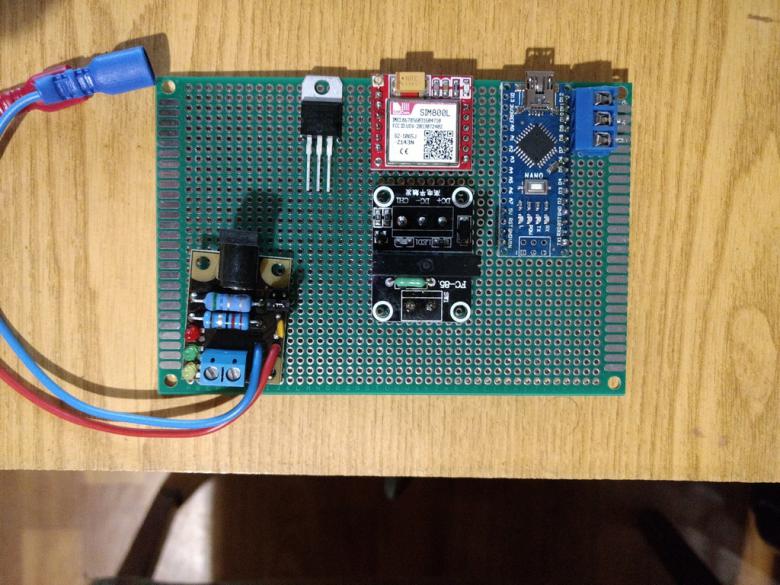

Раскидал плату, вроде норм. Распаиваю по чуть.
собирать платы. впаивая модули в макетку - это невероятная дичь. Если что не так - все модули в помойку.
берете стандартные гензда контактов, называются PBS, стоят копейки в любом радиларьке
впаиваете их в плату и уже в них ставите ардуину и модули.
Все аккуратно, красиво и главное - легко разбирается

Подошло дело к разводке оптронов. Сигнализация имеет 4 входа, нужно установить 4 оптрона. Есть PC817-е. Поискав по интернетам встретил такую схему
Подойдет для защиты входа и подключения ИК датчика движения на 12В?
Если без контроля шлейфа, то пойдёт. Только вместо резистора 1К по идее надо ставить 330 ом, если PC817 и 12В.
