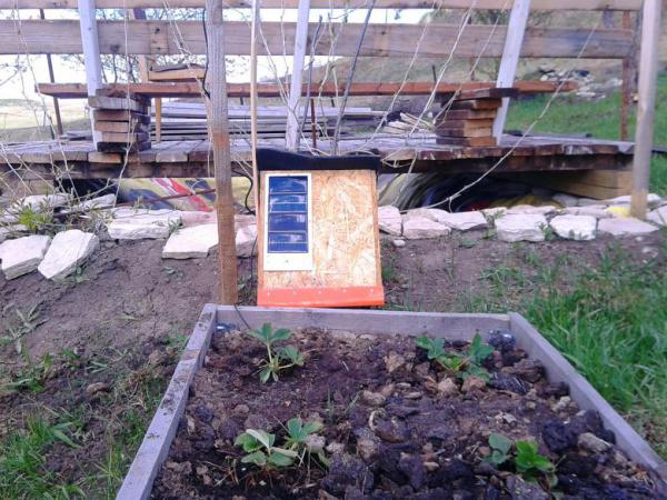

Пока это не совсем уж метеостанция ибо измеряет только температуру. Но в данный момент больше и не требуется. Ибо недалеко от места, где она установлена, есть станция на esp8266, которая передает еще и давление и влажность. Поскольку на даче нет вайфая и нет целесообразности его там получать (т.е. тратить деньги на мобильный роутер и отдельный тариф для него) было решено задействовать gsm. И сделать станцию независимой по электропитанию. Небольшой опыт работы с солнечными панелями и акб 18650 уже на той же даче имеется (радиолюбительский qrpp маячек работает скоро уже как год), а вот опыта работы с gsm модулями не было. Поэтому первый выбор был крайне неудачный - А6. Но он мне понравился на али, тем более где то как то в инете прочитал, что команды в нем совместимые с sim800 и выписал из Китая. По приходу оказалось все значительно хуже. АТ-комманды там другие и вообще с модулем какие-то проблемы. Перегрузить с пина ардуины не получалось, только физическим контактом с землей. На вопрос тутова кто как перегружает не ответил никто, видно шибко сложный вопрос был))). И возникла вторая проблема - код. По началу была надежда на интернет в котором как и в Греции все есть, но увы... А ознакомившись с различными проектами с модулями понял, что самостоятельно я код не напишу, а если и упрусь, то только лет за несколько....
А весна уже подпирала и кулубника(с) требовала данных))). На форуме был брошен клич и из всего богатства выбора откликлнулся лишь один человек - phoenixoid. Техзадание было простое. Каждые 10 минут станция должна была скидывать на сайт thingspeak.com два показания температуры: приземного воздуха и почвы на глубине 5 см и показание напряжения на акб. Почему именно на этот сайт? Да фиг его знает, нравится он мне своей простотой и тем, что есть хорошее приложение по нему для адндроида. Код был написан, но запустить на А6 так и не получилось. Тогда phoenixoid переписал код под sim800l и прислал мне его по почте, ибо с али было ждать долго по весне. А я ему для опытов отправил А6. В результате вся конструкция прошла испытания на столе дома, а потом перенесена на дачу. Вот и вся предыстория, теперь детали.

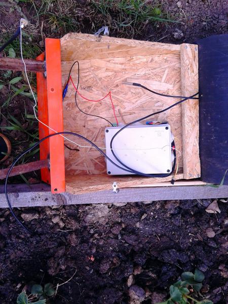

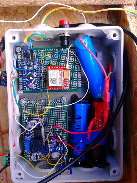

Общий вид конструкции. Видно отдельно плату питания на которой установлены зарядник 1а для одного 18650, преобразоваль dc-dc step up, который выдает 4,1 вольта на выходе и три параллельных акб. Сначала был один, его не хватало. В проекте маячка его хватат для питания конструкции, но она ночью не работает. А здесь передача данных идет круглосуточно. Потом добавился один и в процессе эксплуатации по нышешним грустнопогоднодождливым дням был добавлен третий)). Конечно это плохо, ибо заряжаются они наверняка не ровно, но работают, а это главное)). На второй плате ардуино промини и сам модуль sim800l. Кнопка красная это ресет. Внизу выключатель отключает питание от схемы, но не от акб. И две колодки: солнечные панели и два градусника ds18b20.
Все это было засунуто в электрораспаячную коробку и закреплено в быстросколоченный ящик из osb. Есть мысль офороми все покрасивше в металле и пр., но пока все как есть так и работает)).
Теперь про опсоса. Дача у меня находится в интересном месте с точки зрения сотовых сетей. На границе с Татарией. Т.е. иногда бывает, что пройдя сто метров в какую нибудь сторону, получаешь смс с сообщением с выходом из домашней сети и приятной поездки по стране и соответственно вернувшись сто метров назад, получаешь еще одно сообщение с поздравлениями о приятном возвращении домой)). Вначале стояла билайновская симка. Были проблемы с пропусками передачи данных от нескольких минут до нескольких часов. Поставил мегафон. Вроде меньше пропусков стало, но все равно оставались промежутки. Мтсовская симка сразу заявила, что находится в чужом регионе и тариф будет соответсвтующий. Пришлось остановиться на мегафоне и сделать выносную антенну.
Стоит все это и работает с 6го мая 2017 года. Планирую оставить и на зиму для спытаний на прочность всего конструктива, но придется поднимать выше, ибо заносит там снегом выше пояса)). Смотреть за показаниями можно тут https://thingspeak.com/channels/249765
Сейчас солнечных панелей добавлено еще три ряда. За три пасмурных дня вольтаж не опускался ниже 4,1 вольта. Причем надо отнимать еще 0,1 - 0,2 вольта. Надо бы дельту забить в скетч, но все руки не доходят.

Мне вот интересно, как себя будут вести ваши 18650 аккумуляторы при минус 10, минус 20, минус 30 и даже минус 40?
Тоже интересно. Для себя пока так и не уяснил. В основном пишут, что просто не заряжаются, или ждать еще какой бяки? (Хочу радиозвонок на них переделать. Передающую часть, приемная от липошки год нормально работает).
Это я к тому, что у себя я поставил кислотный аккумулятор, от ИБП на 12 вольт
Вот вместе и посмотрим, как они себя поведут! Ссылка на данные есть, до глубокого снега я менять ничего не буду, потом перенесу выше. Хотя зимой она мне на даче и не нужна. Как я писал выше, есть еще один проект на 18650 работающий уже год. -40 к счастью еще не было, но -32 было - работает. Правда там ток порядка 150 ма 30 сек через каждые 5 минут в течении дня, ночью перерыв.
По спецификации вроде как должны работать до минус 20, но по опыту (в машине лежит шуруповерт с батареей их трех 18650), уже при минусовой темпереатуре еле крутит.
