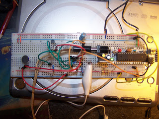

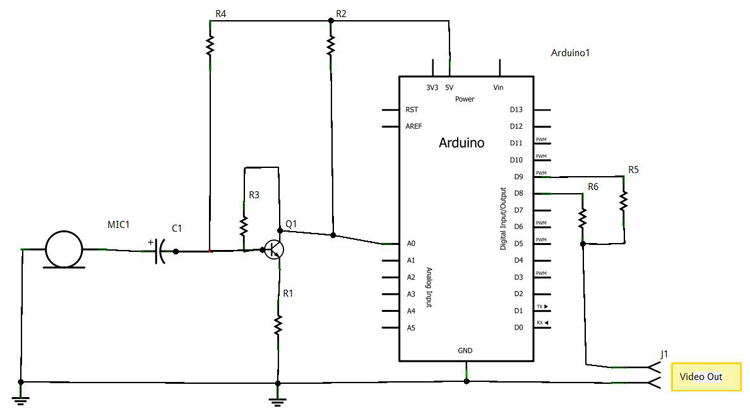

Коллеги прокомментируйте где что на нижеприведенной схеме и картинке
Решил начать с выбора собственно платы ардуино и микрофона, далее хочу закодировать примерно то что описано в статье про спектральный анализ звука.
Cделал вывод что для меня вполне подойдет рекомендуемая последняя версия контроллера Leonardo. Почему собственно нет ))
Если я хочу сделать возможным запись звука в режиме реально времени (при обнаружении выстрела) насколько я понял мне понадобятся платы расширений Music Shield V2 а также SD Card Shield v4. Поправьте если я не прав.
Потом ко всему этому нужно будет еще присобачить девайс для передачи сообщения в дом лесника и возможно по запросу закачать в дом лесника звуковой файлик.
По слову "микрофон" выдает 2 девайса микрофон и частотный анализатор звука. Что за зверь такой этот частотный анализатор нужен он мне или нет?
