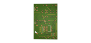

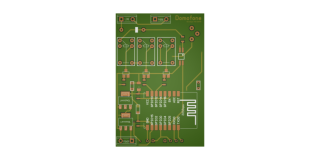

Набросал плату.

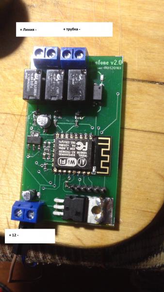

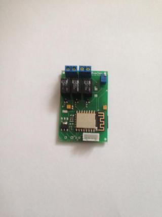

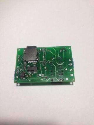

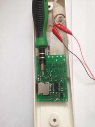

Так уже выглядит готовая

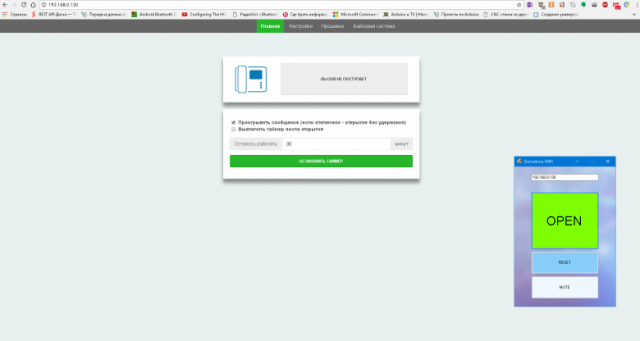

И вебморда + на C# накидал по быстрому приложение под Windows
Забыл добавить, данная приблуда работает еще и как сервер MQTT.
Если кому интересна будет тема, присоединяйтесь, выложу наброски схемы и т.п.

Проверял на WPA, WPA2 и т.п. на всех нормально одключается как клиент, также работает и как точка доступа... в основном для начальной настройки использую.
Я там дохрена придумал что навесить и расписание сделать на неделю типа рабочее время и мп3 сменить на тот что умеет по UART общаться и различные сообщения проигрывать, переадресовывать на голосовую почту, да вот времени нет совсем. На том что есть прикрутил MQTT сервер на ту же есп и можно под любой андроид простого клиента набросать (типа лежа с дивана открывать).
Гемор был сопрячь с домофоном, то высокое напряжение на выходе, то свист, то обрыв и домофон считал что трубки, то домофон думал, что повесили трубку и т.п.
любое вмешательство в систему домофона приводит к глюкам. даже домофонные пейджеры не могут эту проблему решить, хотя продают во всю. я сам обслуживаю домофоны. для начала надо изучить принцип работы домофона. входное сопротивление должно состовлять 680 ом, не ниже не выше. если выше домофон принимает как нет трубки, если ниже принимает как короткое замыкание
КСТАТИ домофон eltis построен на атмеге 168. и выход есть под программатор. можно любой спектакль построить
Подключение.
Реле лучше заменить мосфетами.
для чего 3 реле. кстати сопротивление на входе должно быть от 600 до 900 ом, если больше, то блок вызова напишет на экане ошибку разрыва, если меньше, то ошибку кз
разрыв цепи во время разговора открывает дверь
