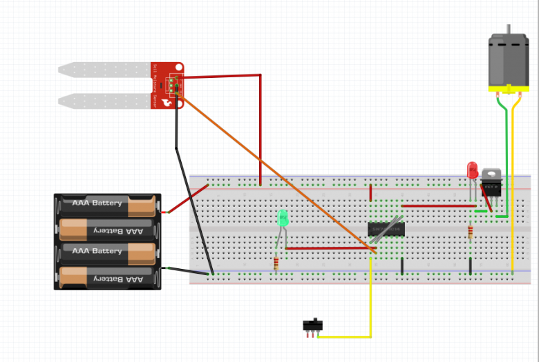

Изучая тему пришел к выводу, что arduino тут как из пушки по воробьям. Попытался собрать схему по совету inspiritus, с управлением триггером. Вот что получилось:
К сожалению в реальности добиться работы электромагнитного клапана через мосфет не удалось, но его легко можно заменить на реле.
Однако я столкнулся с гораздо более серьезной проблемой - не понятно, как считывать сигнал с концевика, т.к. там скорее всего переменный ток.

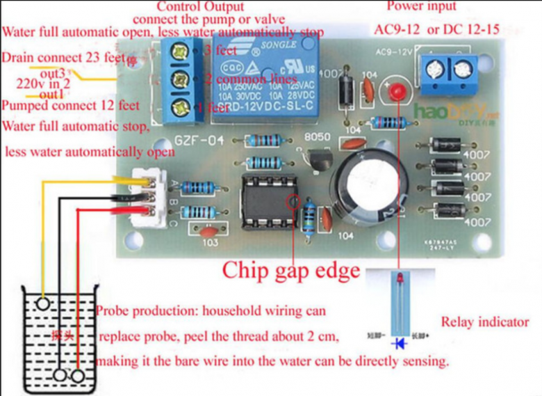

Посему скорее всего для моей задачи идеально подойдет вот такая плата :
А бывает ещё залипает реле, зависает ардуина с открытым клапаном =)) должна быть еще защита от переполнения, а то зальёте соседей... Если позволяют размеры емкости поставьте обычный поплавковый клапан =)))
