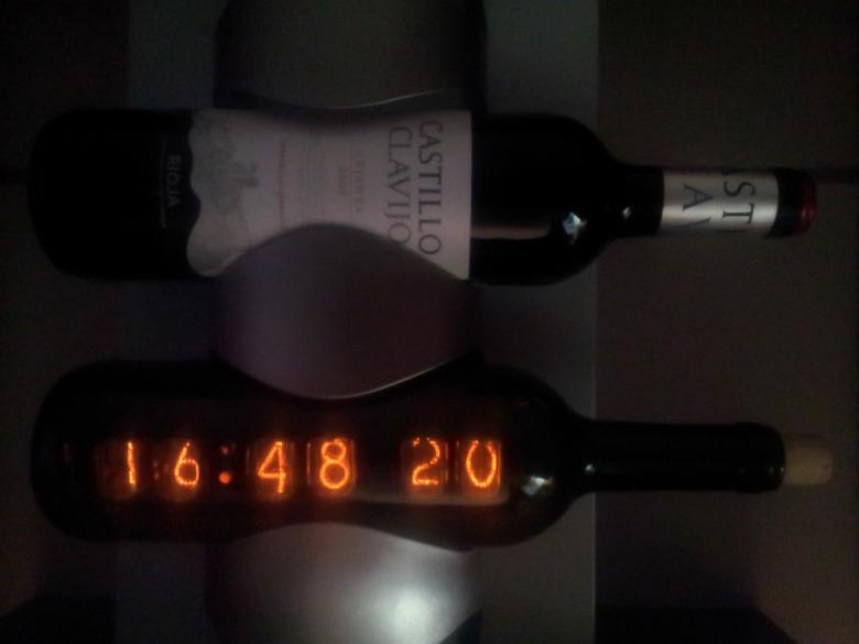

пока вот так...
управляются с пульта от ТВ, на плате ни одно кнопки не будет, долго думал над корпусом... решил вставить в бутылку...
вот что получилось
и вот с подставкой
ну и видео..

А провод то зачем?

каким образом запихано?

без провода никак, по нему ток течет))))
бутылку разрезал и затем склеивал, на одном фото видно трещину, надо задекорировать...

Схемку можно? Лежат без дела 8 таких индикаторов.

схемы к сожалению нет, собирал на коленке..
индикаторы подключены к дешифраторам к155ид1, те в свою очередь к атмеге, ну и часы на DS1307
источник обычный трансформатор, с импульсником почемуто не удалось запустить часы.... и фильтрующие кондеры вешал, не выходит
