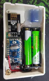

3. Конструктив.
Традиционно корпус напечатан на 3Д принтере (нижняя часть сделана одной деталью). Очень удобно, все отверстия сразу сделаны, только заусецы счистить и можно использовать.
Батарейка приклеена внутри термоклеем, Провода припаяны (использована кислота для уменьшения времени нагрева, не забыть промыть). Все элемены соеденены проводом . С nrf24 снят разъем (автоматизированный отсос с паяльникм - вещь!!!!). Плата МК и nrf24 склеены между собой термоклеем (сторонами где нет деталей). Выключатель поставлен для того чобы вообще не менять батарейку. Когда не используешь - выключи.
Получилось компактно и просто.

Фото для понимания конструктива

Зачем толстый кондер сверху?
Электролит, по питанию... Акумулятор понравился, компактный

По питанию nrf24.
Питание nrf24 соеденино с Vcc и с "+" батареи напрямую. По питанию стоит кондесатор 470 мкф. Сейчас напряжение питания 3.54 вольта и находится в допустимых приделах. Надо еще керамику припаять на плату nrf24 1-2 мкф для спокойствия. Хотя может и здесь проблема т.е. 3.6 "китайские" могут быть меньше 3.54 "европейским"
Дипапазон 3-4 вольта был мною установлен только при ВЫБОРЕ батарии, т.е я решил не брать 1.5 вольта, 6 вольт. И выбрал батарею с напряжеинем (максимальным) 3.6 вольта помня об nrf24.
Сейчас моя идея о потери связи связана с тем что nrf24 не успевает просыпаться а я уже шлю команды. Поставил (увеличил) задержку - пока блок работает без сбоев более 20 часов.
Спасибо конечно "return radio.getChannel() == NRF24_CHANEL;" .
Но вставлять ее тогда надо не в функцию SetRadio которая устанавливает настройки nrf24 и вызавается один раз при старте (вероятность что будет все ОК приближается к 100%). Ставить ее на в SendRadio - функцию отправки пакета и делать механизм повтороной (например до 5 раз) отправки (возможно и инициализации nrf24) пакета.
О . . . Пока писал пришла шикарно-богатая идея. В ЕЕПРОМ писать лог ошибок что бы потом разобраться что происходит. Тем более часики есть. Обязательно прикручу.
И все таки смысл установки кондера на аккумулятор от меня как-то ускользает, видимо, по причине глубины мысли. Батарея, в определенном смысле, сама является офигенным конденсатором и добавлять еще один маленький -- это, как приделать к автомобилю еще одно маленькое колесико сбоку, с целью улучшения ходовых качеств.
Все примерно так, но есть нюансы. Есть еще внутреннее сопротивление источника. Оно влияет на выходное напряжение.
Сначала конденсатора вообще не было, и стояла плата nrf24 с усилителем. Передача вообще не работала. При этом при питании от ft232 с его внутреннем источником в 50 мА было все ок. Почему так для меня загадка.
Добавление конденсатора и уменьшение выходной мощности решили (уровень low) проблему. При замене на радиомодуль без усилителя я конденсатор оставил (при этом уровень мощности установлен максимальный).
Nrf24 очень требовательна к питанию.
Это похоже на шаманство но без него не работало.
Может без него не корректно сброс работает? Я не знаю.

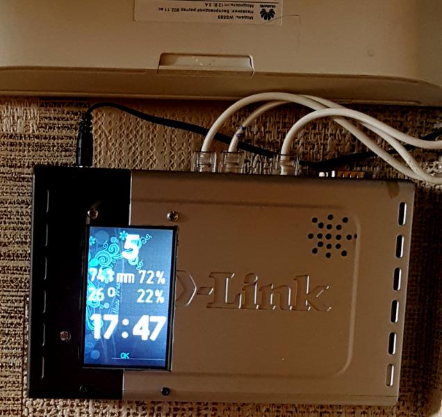

Фото блока с "антенной"
Прием данных на удаленный блок

:) Примерно в то же время, создания топика, делал себе термометр на улицу. Сначала было на 27МГц, плохо было, не дальнобойно, не всё доходило и тп. Сделал на nrf, заработало сразу, передавало данные каждые 4 минуты, использовал 2ААА батарейки, через полгода батарейки сели, поставил новые - сразу сели, потом обнаружился паучёк умерший на плате датчика, а тк питание датчику я не снимал, он и начал жрать. Тогда переделал датчик, ну в смысле больше прошивку, полёт нормальный пока, напряжение на батарейках упало за месяц на 0.04v с учетом, что на улице мороз был.
Ну температура разная - всё в разное время делалось.
