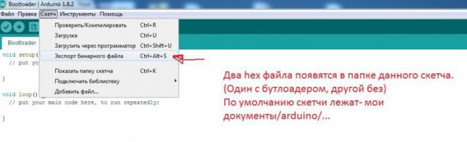

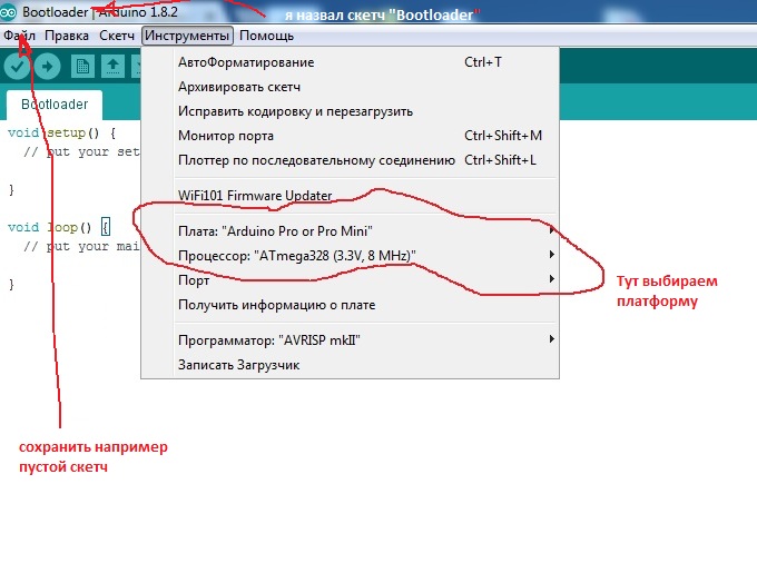

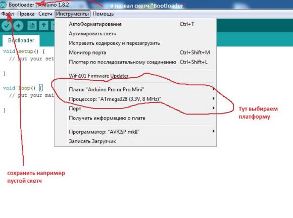

Ткните носом в загрузчик! Я залью его в про мини через усбасп, а потом уже буду дальше думать. Загрузчик нужен под мега328п 8мгц. Я понять не могу, как его самому скомпилить(((
На почту могу выслать бинарник в архиве.
В Arduino IDE выбрать платформу, процессор и частоту через менюшки. Потом тыкнуть в "Записать загрузчик": http://wiki.amperka.ru/%D1%83%D1%81%D1%82%D0%B0%D0%BD%D0%BE%D0%B2%D0%BA%D0%B0-%D0%B8-%D0%BD%D0%B0%D1%81%D1%82%D1%80%D0%BE%D0%B9%D0%BA%D0%B0-arduino-ide:arduino-restore-bootloader-with-arduino -> ^F "Запись загрузчика"
Открываете Arduino IDE
