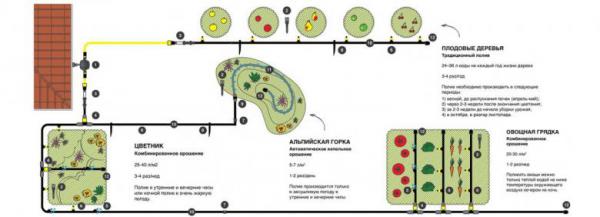

Я прошлым летом запилил у себя на участке, 20 соток, капельный полив - центральная труба водопроводная, с магнитным клапаном, и разводка капельных лент по грядкам. Так как нахожусь на даче 5 дней в месяц, то пришлось варганить удаленную систему контроля. На ардуине прикрутил gsm модуль + релешка управления клапаном, отправляешь с телефона смс на ардуино открыть клапан, ардуино поливает, отправляешь смс с запросом о состоянии почвы, ардуино в ответ шлет смс с влажностью и температурой. Нет смысла к каждой грядке прикручивать клапан + батарея, лучше сделать разводку шлангами о центральной трубы. Весной сниму кино в подробностях как у себя устроил.
Огромное спасибо!У меня ситуация по даче похожа,в сезоне бываю раз в неделю.Но есть несколько нюансов,участок длинный с разной почвой уровнем подземных вод,поэтому и влажность будет разная,одним клапаном полить толком не получится!В том месте где датчик будет нормально в другом может быть перелив!Да и полить все это за один подход,нужно прилично воды! Идея ваша хороша,но мне нужно будет все равно это ,делить на несколько зон полива.Еще одно,для полива плодовых деревьев,винограда, воды нужно больше чем для полива помидоров,это тоже нужно учесть!
Я бы на вашем месте секционировал бы участок по зонам полива, протянул бы в каждую зону шланг, а клапаны централизовал. Все таки дистанционное управление не такое надежное.. ну а если Вас на даче нет, не боитесь что Ваши чудо беспроводные датчики просто стырят?
