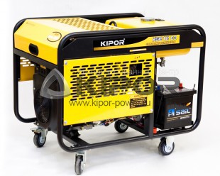

Не так давно понадобился мне бензиновый генератор для хознужд, да такой, чтобы непремнно с автозапуском. То есть, чтобы сам заводился, при отключении электроэнергии в сети, переключал потребителей на себя, а при появления напруги в сети, возвращал все как было. Оставляя мне роль подливателя бензина в баке, и проверятеля масла в картере. Собственно такие генераторы есть, как есть и в продаже даже блоки автоматики отдельно... НО... стоят они начиная от 15 т.р., а генераторы с такой автоматикой, стоят ровно в два раза дороже генераторов без автоматики аналогичной мощьности.
В общем я тут подумал и прикинул, почему бы не собрать такой блок управления самому? И самое главное что все что нужно в продаже кадется есть. Вобщем создаю эту тему, примерно набросаю что хочу, и как планирую это сделать, а добрые люди надеюсь помогут и поправят.
Итак. Что я хочу от микроконтроллера?
1) Он должен уметь мониторить напряжение в сети, и понимать, когда оно есть, а когда нет.
2) Он должен уметь заводить двигатель генератора. Если говорить конкретнее, все что от него требуется, это уметь замыкать пару контактов силового провода стартера генератора, а дальше генератор все сделает сам - баттарея у него есть своя.
3) Он должен уметь глушить двигатель. Пункт обратен предыдущему, но подозреваю что теперь микроконтроллер должен размыкать что-то, что отвечает за образование искры в циллиндре.
4) Для выполнения пунктов 2,3, микроконтроллер должен знать, когда двигатель заведен, а когда работает, причем логика "ну раз я его заводил минуту назад, то сейчас он 100% работает" не канает, так как может случиться все что угодно почему генератор тупо заглохнет.
5) Наконец главное - уметь переключать потребителей на себя, не питать электричеством всю улицу.
А вот теперь помогите. Ккие датчики нужны для каждого пункта? Ну с пунктами 2-3 все понятно вроде, покупаем обыкновенное реле. А вот как лучше мониторить напряжение в сети? И как обьяснить микроконтроллеру что генератор работает? Датчик тока? Вибрации? Цэодва на выхлопе?

Если генератор генерит напряжение значит двигатель работает
а сетевое напряжение мониторить легко - берем оптопару типа pc817, светодиод втыкаем в "розетку" через 100-120ком, а фототранзистор подключаем к МК между землей и резистором на плюс питания
да, сам МК надо питать от бесперебойного источника и еще надо озаботиться подзарядкой акб генератора, а то не ровен час после долгого простоя он окажется в нужный момент разряженным

По все видимости автор забил на автостарт. Мне вот понадобилось. Дано генератор 3фазник. С нормально закрытой заслонкой т.е. с ней ничего мудрить не нужно, отрабатывает в автомате. Уже спаял 4 оптопары для контроля напряжения , одна для входного и 3 для контроля всех 3х фаз генератора. Поданы на аналоговые порты ардуины А0,А1,А2,А3. Накидал код измерения частоты в сети, работает, 50гц кажет, но иногда проскакивают глюки в виде аномальной частоты, например в 180гц или 1800гц. Процентов так 5 из всего массива. Можно ли это как то фильтрануть? И будет ли замер частоты с генератора корректным , думается с него помех будет больше. Т.к. на данные показания будет опираться логика "работает\не работает", то глюков тут не хотелось бы. М\б экранчик 1602 по i2c , несколько датчиков температуры для помещения и самого генератора.  Естественно два больших пускателя для комутации напряжения силового. Прошу помощи в написании кода и отладки логики работы системы. Требуется собственно что автор и указал, автоматический запуск, прогрев, переключение на резерв, обратное переключение, глушение генератора, аварийные режимы, отключение по перегреву, а также (пока не знаю как) по окончанию бензина в баке. Что из средств ардуины можно приколхозить в качестве датчика уровня топлива в баке ?

2.1) Ибп есть на каждую фазу по 4ква, каждый имеет дополнительный набор батарей, держат полтора часа без света, но этого мало, свет отключают порой на 8 часов и более.
3) Возможно я не прав, но мне казалось нет особой разницы сколько фаз контролить, одну или три. В чем сложность пожалуйста проясните. Про 50пр. тоже не совсем понятно, мысли не уловил.
4) что значит "два пускателя одним узлом" не понял. Один отключает входную сеть, другой генератор, через блок контакты стоит защита от одновременного включения, т.е. ни при каком глюке автоматики не возможно включить два пускателя сразу. Логика таймеров пока до конца не проработана. Т.е. 5 минут ждем  возврат света, запуск гены, прогрев гены по датчику температуры, все это время мониторим отсутствие света. Если свет появился и есть уже более 10 минут, то запуск гены прекращается. Если после прогрева гены света все еще нет, то переключается нагрузка на гену. При появлении света обратное переключение и глушение генератора через 10 минут. Как то так..
5) По поводу топлива. Бак всегда полный. Его как раз хватает примерно на 8 часов. Но бывают длинные выходные, теоритически могут запросто по нескольку раз отключать свет и гена за это время может сьесть все топливо. Дабы не палить зря стартер, думалось мониторить уровень топлива, но на данный момент думаю "забить" на это и сделать "авария" при трех кратном не удачном пуске и блокировки АВР после этого.
6) Помимо автоматики планировался переключатель "ручной\автомат" Дабы иметь возможность вручную всем этим управлять.
7) Генератор сильно попроще у нас, контроля оборотов и напряжения на нем нет. Частоту выхода можно мониторить по оптопарам, что собственно и будет сделано, а вот с напряжением пока нет. Хочется развязать низковольтную часть от высоковольтной. Как это сделать пока не понятно. Ставить обычные трансформаторы не хочется. Да и надобность монитора данного параметра пока не ясна.

пропала сеть - контакторы сеть->нагрузка от БлКонтроляСеть расцепились - автозапуск, выходГены на рабочий режим  - контакторы гена->нагрузка от БлКонтроляСетьГена сцепились - первая часть ( света нет минут 5 )
вторая часть ( если по взрослому ) - СЕТЬпОЯВИЛАСЬ! - БлУпр подгоняет напряжение и обороты гены под параметры сети ( синхронизация ) и сцепляет контакторы сеть->нагрузка ( сеть и гена работают впараллель ) - БлУпр понижает Uгены пока реактивная составляющая мощности не стане равна 0 - БлУпр пасцепляет контакторы гена->нагрузка - БлУпр глушит двигатель гены ---------------------- это синхронный переход с гены на сеть. Вам не подойдёт - нужно управление оборотами двигателя, управление напряжением гены, контроль реактивной ( и активной ) составляющих электрической мощности гены
вторая часть - СЕТЬпОЯВИЛАСЬ! - БлУпр расцепляет контакторы гена->нагрузка  и глушит двигатель гены - через 5 мин БлУпр сцепляет контакторы сеть->нагрузка ( задержка нужна для нормального запуска холодильников, кондиционеров и др. - если это не нужно, то 5 мин заменяем на 1 сек
что умеет гена ? запуск  - от замка зажигания ? выход движка на режим - автомат ? гена трёхфазный ?
Блок контроля параметров Uсети и Uгены - просты, для трёхфаз есть готовые на DIN-рейку
Напишите, что у Вас есть, характеристики этого ЕСТЬ и требования к логике работы БлУправления.....
т.е. - трёхфазное питание как таковое не нужно ?
> И было принято решение сделать автозапуск, дабы не бегать все время на базу из-за отсутсвия света.
а как вручную он запускается ? замок зажигания - как на авто ? если так - то несколько релюшек параллельно контактам замкЗаж под управлением БлУпр :)
а как он выходит на рабочие обороты ? автомат центробежный или руками-пальцами ?
а зачем - по оптопарАМ ?!!!!!!!!!!!!!! хватит и по одной контроля и по ОДНОЙ фазе !
а развязать - НАНО ! вероятность выгорания 1-ой или 2-ух фаз гены очень маловероятны... исходя из этого ставим на одну фазу понижающий транс, выпрямляем, сглаживаем и мониторим полученную напругу аналоговам входом Ардуины ( зависимость переменного и выпрямленногоСглаженного напряжения - известны )

tygra пишет:
... 3 ИБП каждый нагружен на 40-60пр. Гена...Kipor kge12e3... Вот заслонка оказалась ручной, прийдется серву или соленоид колхозить...
то есть проблема сейчас в механическом приводе тросика
что-то такое c попроще Н-мостом
надо изготавливать?
это взято от ВАЗ
А вы случаем не для безконтактной системы взимания дорожных сборов резервное питание на дороге думаете?

Хмм зачем так сложно ? Трос нафиг снял, заслонка как пушинка. Или серву от RC моделей ( есть в наличии с тягой в 10кг\см) или просто "актюатор" от сигнализаций автомобильных. Думаю что промежуточные положения не понадобятся и потому актюатора хватит за глаза. Нужно только подумать при каких температурах ее закрывать .  К тому что перезапуск двигателя после работы не потребует закрытия заслонки, т.к. зальет двиг и он вообще встанет.
art100
Зарегистрирован: 09.03.2014
tygra пишет:
..Трос нафиг снял, заслонка как пушинка.. серву от RC моделей ( есть в наличии с тягой в 10кг\см)... актюатора...
интересно а ссылок дайте
не совсем понял по вашей ссылке

частота то есть обороты центробежник уже есть
а подробные фото есть какие-нибудь
что-то такое впечатление что этот малыш высокообортичстый и недолгоживущий прямой клон тоже эту визжалку через два часа надо было глушить а то здохнет и здыхала

С ссылками все сложно. Нормального описания нет. По факту стоит карбюратор на два горшка, внизу не понятно для чего клапан электромагнитный в карбюраторе. И механический тросик с заслонки. Без вытягивания заслонки в летнюю температуру не стартует, пробовал. Регулятор оборотов центробег. С вытянутой заслонки стартует с пол пинка. Обычный бенза 3000об. На частую и долговременную работу никто не расчитывает. В совокупности неделя работы в год макс.  Старый гена с нормальной вентиляцией тянул 8 часов свободно песперерывно. На старой гене сдох блок контроля напряжения на выходе. Новый не нашли, в заказ ждать долго, оказалась гену новую купить проще, да и слаб был старый гена...
art100
tygra пишет:
клапан в карбюраторе - глушить элекпиздричесвом (открываем ВАЗ-2105 и изучаем электромагнитный клапан)
заслонка это подсос - запускать и в мороз типовое (открываем ВАЗ-2101 изучаем карбюратор)
для ВАЗ-а
30% при температуре до 10
100% при температуре -30 градусов
они написали 5 часов за раз максимум - у него нихрена не охлаждается - прр нормальной скажем так 15градусов тепла решение принудительный вентилятор
проходили у тебя проблемы не с морозом а проблемы с перегревом
надо не забывать всякие градусники куда-нибудь к блоку цилиндров происобачивать
а поменять эту визжалку ни как?
к нему KIPOR KGE 12 Е3 нужен дизелист на полставки бегать постоянно

итак есть гена мелкий KIPOR KGE 12 Е3 зделан как ВАЗ-2105 в1980-ых
1.подсос на 3 положения нужно подворачивать от температуры
в остальном все как всегда
2 пускателя исключающие одновременное подключение входов
2 кнопки старта и стопа
1 лампочка удачного старта
релюшки мелки попробуем подсчитать
на старт - ключ 12в
на стоп - карбюратор 12в
на 220в входа крупные согласованно надо подбирать Раньше были 24 вольта сейчас не знаю есть на 20квт на 12вольт
на 220в гены
че я забыл еще?
лампочку?
а давайте удаленный запуск всякими андройдами просто копмьютерами нахренячим по приходу sms об отсутсвии 220v на входе? Шутки шутками а не создал-ли я что-то подобное на моем столе крутитьтся
вместо DCмотора воткнуть шаговик в L298 раз плюнуть только руку протянуть и воткнуть
100$ на некий андроид gsm модуль тратиться жаба душит
