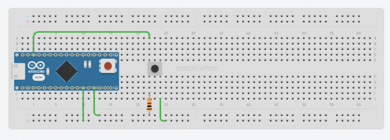

Сделал эту схему так сказать for fun может кому понадобиться практическое применение.
Скетч
const int buttonPin = 10;
const int ledPin =  13;
int buttonState;
  pinMode(ledPin, OUTPUT);
  pinMode(buttonPin, INPUT);
  buttonState = digitalRead(buttonPin);
  if (buttonState == HIGH) {
    digitalWrite(ledPin, HIGH);
    Serial.println(HIGH);
    digitalWrite(ledPin, LOW);
    Serial.println(LOW);
Скрипт на Powershell который на компьютере ждет сигнала по порту, и блокирует компьютер, номер порта надо поменять на свой.

Не лучше ли эмулировать PS/2 или USB и просто посылать WinKey+L ? Так можно обойтись без скрипта, да и работать будет на любом компе без драйверов USB2COM. Да и комбинаций можно добавить для расширения функционала.

В данном случае скорее всего лучше, но можно развить данный пример дальше например запускать какю либо программу как рекацию на показания какого либо датчика. В случае с эмулящией клавиатуры можно будет слать только клавиши, а тут можно слать команды, а скрип или приложение будет на них соотвествюще реагировать.

Я вставляю код в Powershell и у меня ошибки.
Исключение при вызове "ReadLine" с "0" аргументами: "Порт закрыт."

а виндовс случайно не 64 битная?

видимо:  & 'rundll64.exe' 'user64.dll,LockWorkStation'

Для кнопки на 6 пине замыкаемой на землю:
const int buttonPin = 6;
