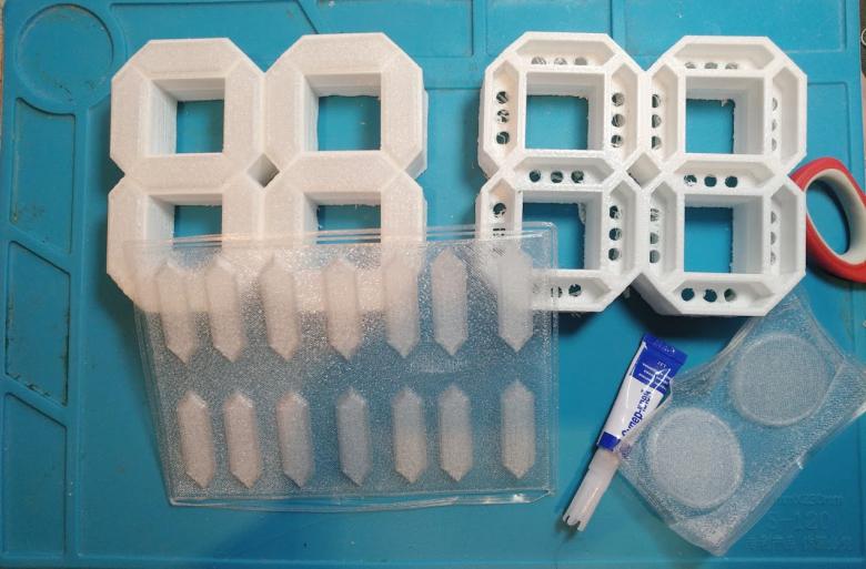

Большие часы на esp8266 с NTP, погодой, внутренним датчиком DH11 и вебинтерфейсом
Решил рассказать о своем проекте NTP часов. Несмотря на то, что таких проектов большие тысячи, попытаюсь претендовать на оригинальность. С одной стороны это сам «дизайн», если это можно назвать таким словом ), с другой — почему то не встретил проектов часов, которые могли бы делать хоть что то, кроме того, что бы закидывать ежесекундно буржуйский NTP сервер запросами и показывать полученное время. Этакий маленький, безобидный, зато свой DDoS ик. Соответственно, нет соединения, нет времени Я пошел другим путем. Часы собраны всего на этих элементах — Блок пиитания 5V, 400ma модуль ESP 8266 драйвер 7-ми семи сегментного светодиодного индикатора MAX 7219 Датчик температуры и влажности DH11 Стабилизатор AMS1117 на 3.3 V
Основной функционал:
Настройка основных параметров производится через WEB морду:
По надписям, думаю, сразу понятно, какой функционал в часах реализован. Если не понятно, дальше будет видео. Часть видео – побаловался в анимацией 3D MAX, не пропадать же было модели, которую рисовал для печати ).
Сам скетч я слепил из различных примеров, которых можно найти бесчисленное множество (хотя, как правило, это будет один и тот же пример, миллион раз у друг друга скопированный). Единственное, что должен заметить — редкий случай, чтобы пример сразу заработал на новой версии IDE Arduino и свежих библиотеках. Почти все скаченное не работало, без предварительной обработки напильником.
Копипастить все материалы и описания, которые вошли в разработку программы, смысла не вижу. Про погодный сайт openweathermap.org стоит загуглить и почитать в любом случае, т.к. на нем потребуется получить персональный ID для доступа и прописать его в код. ID получается бесплатно, но нужно зарегистрироваться. Так же получить ID местности, для которой будет получаться погода GET запросом.
Обращение к нему в этих стоках кода
client.println("GET /data/2.5/weather?id=524901&appid=18535f37de018c7caf730aa957221d6b HTTP/1.1");
client.println("Host: api.openweathermap.org");
Как говорил ранее, время я считаю по внутреннему таймеру процессора, а при каждом удачном подключении к NTP серверу его корректирую. Периодичность корректировки времени можно задать опять же через WEB морду. По умолчанию — 1 час. Есть фича — если часы уже подключились к WIFI точке, но не смогли прочитать время с NTP, они будут показывать совсем не то время, пока не достучаться до NTP сервера. Исправить не сложно, а вот открутить их от стенки, уже сложнее. Это не большая проблема, но она может произойти, к примеру, после отключения света. Самоустраняется через час, после следующего запроса к серверу или ручного изменения частоты запроса к NTP.
Скетч выкладываю.

Корпус
Корпус нарисовал в 3d max и напечатал на 3D принтере пластиком SBS . Прозрачные сегменты печатал отдельно, бесцветным SBSом потом наклеивал супер-клеем. Вот такой «милый» конструктор у меня получился:
Светодиоды воткнул по 2 на сегмент. Не стал вставлять центральный, т.к. и 2 вполне достаточно, ну и лень, в добавок. Занятие это, оказалось самым трудоемким. Далее вывел провода в центральную коробку корпуса. Обратную сторону (ту, с которой втыкал диоды) не стал ни чем закрывать, залил горячими соплями, что бы ничего не отвалилось (провода и сами диоды). Причем заливал так: Накидал обрезки трубок клея и расплавил паяльным феном, получилось достаточно ровно и красиво. С синим цветом, по моему, ошибся - не очень хорошо видно, лучше другие цвета использовать.
