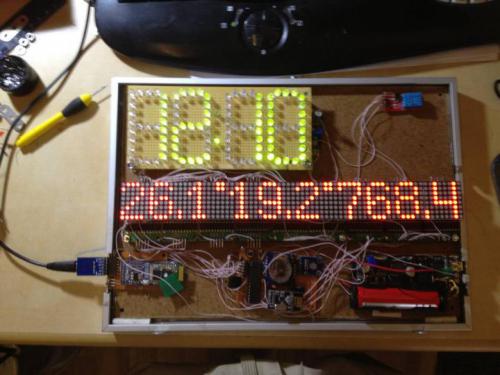

Желание сделать часы с большими цифрами, чтобы ночью без очков видеть - переросло в этот проект.
Размер всего устройства 230x310, видимая область A4
Сейчас реализовано:
Измерение внутренней температуры, влажности, внешней температуры и яркости солнца (с помощью беспроводного датчика про него ниже), давления, авто регулировка яркости (чтоб ночью не светили сильно),
возможность запрограммировать по bluetooth по времени с повторами 10 сообщений (весь русский алфавит), 3 вида бегущей строки,
сохранение истории внешней температуры и давления за 2 недели,
питание как внешнее, так и от внутренней батареи примерно на 8 часов.
Из чего сделан основной блок:
1. Контроллер Atmega 328 PU на внутреннем генераторе для простоты
2. Самодельный светодиодный индикатор для часов на max7219
3. 9 матриц 8x8, каждая на max7219 как единый матричный дисплей
4. Часовой модуль на RTC DS1307 с 4кб памяти AT24C32
5. Модуль с датчиком давления на BMP085
6. Датчик влажности на DHT11, жду от китайцев DHT22
7. Датчик внутренней температуры DS18B20
8. Модуль с фотодиодом - какойто самый простой - данные снимаю прям с фотодиода.
9. Bluetooth модуль BTM-05 (HC05)
10. Радио nRF24L01+ (Жду из китая ещё такой же, но с усилителем и внешней антенной)
А если светодиоды заменить на синие, они больше потребляют, тогда нвдо ставить транзисторы? так же непонятно следующее, если 4 сегмента, то последний разряд, это DIG0 второй с конца DIG1 и так далее? Я просто в электронике не спциалист поэтому мне трудно некоторые вещи понять. Если не затруднит объясните пожалуйста. Спасибо!
Код датчика на 1 странице, потребление во сне 5.8мка, max потребление в работе 4,7ma длительность рабочего цикла 62 микросекунды. На батарее 500mah протянет около года с учетом саморазряда батареи, проверено уже жизнью - у меня работает 4 таких датчика.
Спасибо! :) Насколько я понимаю, если у меня будет по 4 светодиода на один сегмент с потреблением 30мА то MAX их потянет?
Так же Вам в Ваш проект добавить бы анемометр, я читал, что можно из мышки сделать. и выносной блок на солнечной батарее на улицу поставить, только что то придется делать с аккумулятором т.к. он морозов не любит...
Рекомендую проверить. Есть тонкости с работой MAX7219 - нельзя превышать общее потребление всех сегментов и плюс 4 последовательных светодиода это точно больше 5 вольт, не факт что будут гореть.

А можно у вас попросить схемку на светодиодный индикатор для часов на MAX7219?
Буду признателен.
http://datasheets.maximintegrated.com/en/ds/MAX7219-MAX7221.pdf
Там все есть проподключение.
И если поставить диоды RGB, то как управлять цветом? И реально ли это в данной схеме?
Есть возможность продемонстрировать окончательную схему датчика и код?
Сколько в итоге потребляет датчик? Чем питаете? И т.п. :)
Заранее спасибо!!!
Синие потребляют столько же.
Какой разряд с какого конца не важно, все програмно легко правится.
Да только на каждый канал RGB нужно свое управление
