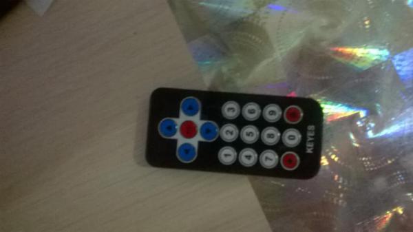

Управление:
Кнопка "ОК" - установка времени.
Кнопки "вверх", "вниз" - установка яркости свечения индикатора. Я сделал 5 градаций, но на практике достаточно двух (самая яркая и самая темная). Изначально пытался подключить датчик освещенности, чтобы автоматически переключала, но на практике оказалось - это от лукавого. Не нужно словом. Изменение яркости необходимо, чтобы ночью когда темно убавлять яркость, а то спать мешают, а когда светло прибавлять.
Кнопка "*" - включает\выключает установку будильника. Заодно показывает на какое время он настроен. Точка у секунд индицирует включен или выключен будильник.
Кнопка *#* - включает режим установки времени будильника. По установке "ОК"
Будильник работает минуту. Выключить можно любой кнопкой любого пульта (хоть от телевизора).
"Кукушка" - ежечасный короткий сигнал. Работает круглосуточно.

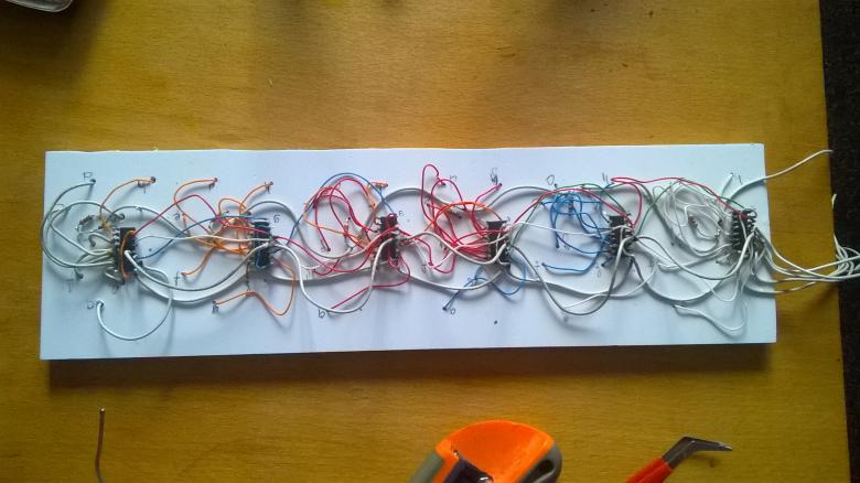

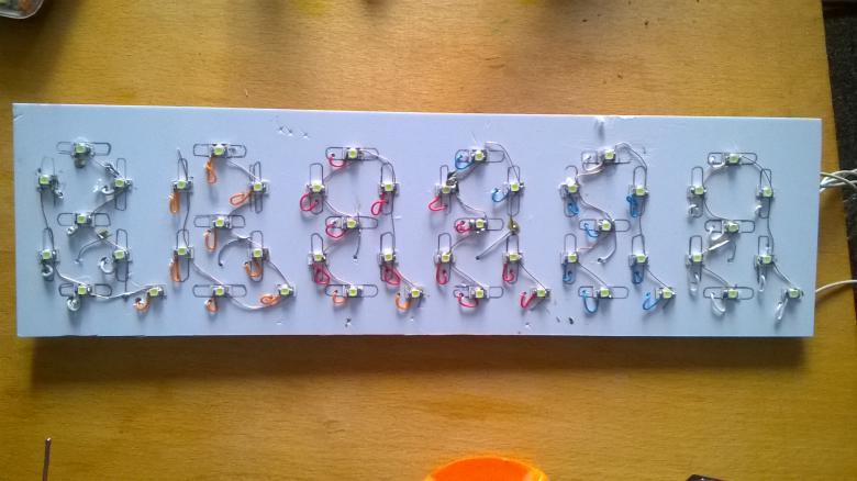

Итог:
Часы работают исправно. Почти все устраивает.
Хотелось бы совета, как сделать звук несколько приятней.
Дело в том что функция tone() "отказывается" работать совместно с библиотеками TimerOne и IRremote.
И не могу придумать что сделать с "кукушкой". Как ее включать\выключать. Точнее как показывать что она включена. Может "тупо" тумблер поставить и подключить на любой свободный порт?
Да, забыл сказать. Все это пока в разобранном виде, тестируется. Позже причешу провода, возможно поменяю порты, может что-то изменю в коде и запихаю в единый корпус.
