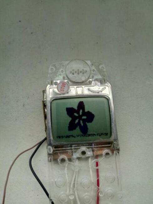

Всем доброго времени суток! Решил собрать часы реального времени DS1307 на дисплеи Nokia 3310. До этого подключал часы к дисплею 16х2 все работало нормально. Всё подключил написал скетч (не сам, а с помощью гугла) по идеи все должно работать. Но почему то у меня вместо времени высвечивается цветочек. Что уже только не пробовал менять в коде, но не где нет этого цветочка в коде,а он показывает. Часы подключаю на пины А1, А0. Дисплей D3-D7. Ниже фото и код.

Самого вывода на экран-то и нет. Потеряли display.display(); Вставьте перед delay(1000)
Ада, вроде, не блондинка... На фотках то с каким-то синими волосами, то с зелеными...

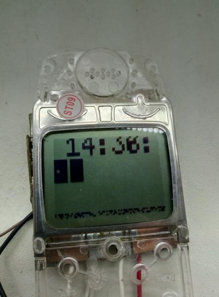

А теперь вот такая проблема. Цифры сливаются не обновлются.
Помоги пожалуйста с такой проблемой. Фото в предыдущем посте. Цифры просто сливаются, идёт, как сохранение предыдущей цифры на выводе на дисплей.
Чистить экранный буфер Пушкин А.С. будет?
Перед любой записью в дисплей - display.clearDisplay();
После всех записей в экранный буфер - display.display();
Да не в коде дело . Дисплей у вас китайский ! И разрешение у него отличается от оригинала .

Либо меняйте дисплей , либо пишите свою библиотеку под него .

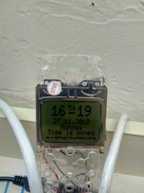

Огромное спасибо! Хоть кто-то помогает,а не обсирает. Понятное дело, учусь только. Но всё равно остались вопросы. Если не сложно ответьте пожалуйста. НЕ меняеться день недели. И почему то не поддерживает русский, хотя менял файл в библиотеки для поддержки русского языка. И последний вопрос, как избавиться от артифактов на самой нижней строчке дисплея? На фото видно.
#include <DS1307.h> #include <Adafruit_GFX.h> #include <Adafruit_PCD8544.h> //#define SCK 3 //#define Sdin 4 //#define D/C 5 //#define CS 6 //#define RTS 7 Adafruit_PCD8544 display = Adafruit_PCD8544(7, 6, 5, 4, 3); DS1307 rtc(A1,A0); Time t; void setup() { rtc.halt(false); display.begin(); display.clearDisplay(); display.setContrast(60); display.cp437(true); // rtc.setTime(13, 28, 0); rtc.setDOW(1); rtc.setSQWRate(SQW_RATE_1); rtc.enableSQW(true); } void loop() { t = rtc.getTime(); display.setTextSize(2); display.setCursor(10, 5); if (t.hour < 10) { display.print("0"); display.setCursor(22, 5); } display.print(t.hour); display.setCursor(38, 2); display.print("_"); display.setCursor(52, 5); if (t.min < 10) { display.print("0"); display.setCursor(64, 5); } display.print(t.min); display.setTextSize(1); display.setCursor(37, 5); if (t.sec < 10) { display.print("0"); display.setCursor(43, 5); } display.print(t.sec); display.setCursor(13, 23); display.println(rtc.getDateStr(FORMAT_LONG)); display.setCursor(25, 31); display.print(rtc.getDOWStr()); display.setTextSize(1); display.setCursor(4, 38); display.println("Time is money"); display.display(); display.clearDisplay(); delay (1000); }Спасибо большое за ссылку, но я её уже просматривал.

Так всё разобрался.Всем спасибо за помощь. Может кто будет повторять проэкт, те кто будет учиться вот полный скетч программы так всякий случай.
#include <Adafruit_GFX.h> #include <Adafruit_SPITFT.h> #include <Adafruit_SPITFT_Macros.h> #include <gfxfont.h> #include <DS1307.h> #include <Adafruit_PCD8544.h> //#define SCK 3 //#define Sdin 4 //#define D/C 5 //#define CS 6 //#define RTS 7 Adafruit_PCD8544 display = Adafruit_PCD8544(7, 6, 5, 4, 3); DS1307 rtc(A1,A0); Time t; char * days[] = { "Bоcкресенье", "Понедельник", "Bторник", "Cpeдa", "Четверг", "Пятница", "Cуббота" }; void setup() { rtc.halt(false); display.begin(); display.clearDisplay(); display.setContrast(60); display.cp437(true); // rtc.setTime(13, 28, 0); // rtc.setDOW(2); rtc.setSQWRate(SQW_RATE_1); rtc.enableSQW(true); } void loop() { t = rtc.getTime(); display.setTextSize(2); display.setCursor(10, 5); if (t.hour < 10) { display.print("0"); display.setCursor(22, 5); } display.print(t.hour); display.setCursor(38, 2); display.print("_"); display.setCursor(52, 5); if (t.min < 10) { display.print("0"); display.setCursor(64, 5); } display.print(t.min); display.setTextSize(1); display.setCursor(37, 5); if (t.sec < 10) { display.print("0"); display.setCursor(43, 5); } display.print(t.sec); display.setCursor(13, 23); display.println(rtc.getDateStr(FORMAT_LONG)); display.setCursor(0, 31); display.print(utf8rus(days[t.dow])); display.setTextSize(1); display.setCursor(4, 38); display.println(utf8rus("Время деньги")); display.display(); display.clearDisplay(); delay (1000); } /* Recode russian fonts from UTF-8 to Windows-1251 */ String utf8rus(String source) { int i,k; String target; unsigned char n; char m[2] = { '0', '\0' }; k = source.length(); i = 0; while (i < k) { n = source[i]; i++; if (n >= 0xC0) { switch (n) { case 0xD0: { n = source[i]; i++; if (n == 0x81) { n = 0xA8; break; } if (n >= 0x90 && n <= 0xBF) n = n + 0x30; break; } case 0xD1: { n = source[i]; i++; if (n == 0x91) { n = 0xB8; break; } if (n >= 0x80 && n <= 0x8F) n = n + 0x70; break; } } } m[0] = n; target = target + String(m); } return target; }
