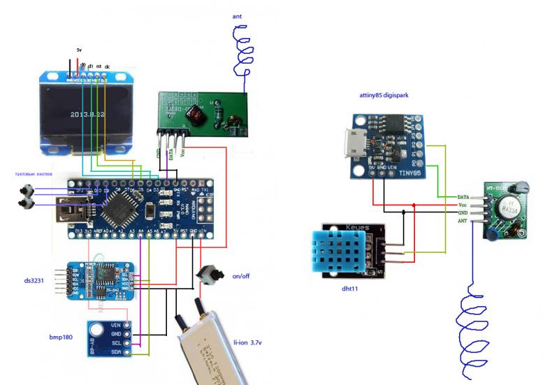

Работаю над следующим любительским проектом:
часы с барометром и приемником на 433мгц, показывают время, давление и принимают показания температуры и влажности с беспроводного термометра.
Итересует мнения от более опытных товариещей. Дальность беспроводной связи небольшая коло 2 м, как её можноувеличить? так же хочется сделать спящий режим для часов- выключение дисплея и модулей, если допустим кнопки не нажаты более 2 минут. Так же думаю о реализации построения графика температуры и давления (видимо данные надо будет складывать в eeprom).
компоненты часов:
Arduino nano
модуль часов ds3231
модуль примника 433 мгц
барометр bmp180
дисплей oled по SPI 128x64
аккумулятор li-ion с защитой (из мп3-плеера), 2 тактовые кнопки и кнопка вкл выкл

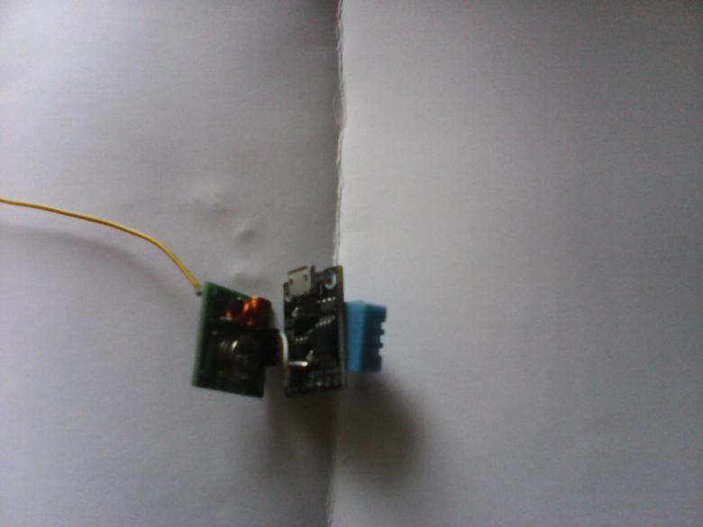

копоненты термометра:
плата digispark attiny85 microusb
термометр гигрометр dht11
модуль передатчика 433мгц.
картимнка

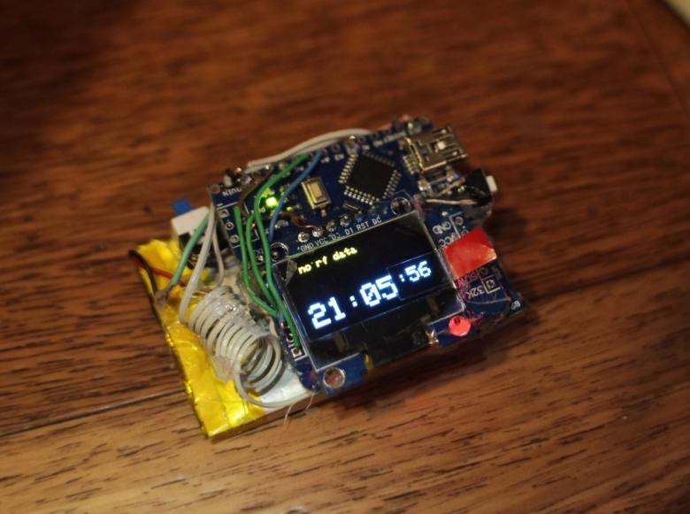

часы в компактном сборе:
в корпусе из стеклопластика:
передатчик термометр:
неплохо, но корпус бы ему другой...
