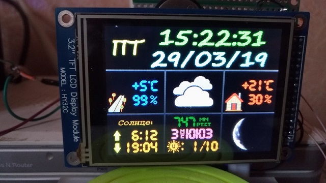

ТС прошу помощи. Скетч для схемы с первого поста работает без проблем. Больше интересует "расширенная" версия с регулировкой яркости. Возникло пару вопросов. 1. Не могу установить шрифты и яркость (в терминале, при вводе: "I 1.1.255" выдает ошибку не зависимую от параметров). При этом в текущих настройках не меняется только 3-й аргумент, он постоянно =0. 2. Регулировка яркости подразумевалась только через терминал в ручную? правильно я понимаю (хочу подсветку в зависимости от освещенности реализовать). Схему для "расширенного" скетча собрал правильно, с транзистором в цепи подсветки :)
Для меня этот проект уже закрыт)) Вот последняя версия, которая у меня работала - https://yadi.sk/d/6K0qy9JQvkQLEw
Регулировку яркости от внешнего освещения не делал, руки не дошли
Но тут ужу стм32, есп12 и чистый С, все по взрослому)))
Понятно, попробую эту версию. Правильно ли я понимаю, что формат ввода строки "I 1,1,255" должен быть таким ну или с другими разделителями прописанными в скетче, типа пробел, точка, запятая, двоеточие. и все должно получиться. Регулировку по освещенности сам допилю, резберусь вот только с вводом.
Да на стм32 красиво получается, ну там и ресурсов поболее будет.
Да, там были какие-то косяки именно с командой I. Я их устранил, последняя версия должна нормально работать.
Проблемка с командой "I" осталась, не последняя это видимо версия. :)
https://yadi.sk/d/xBINvFrHXW584g
Архив битый,можно поправить.
Архив нормальный, только что проверил. Попробуй архив из поста №10.
друг, подскажи, а схема есть на это с этим TFT дисплеем ?
