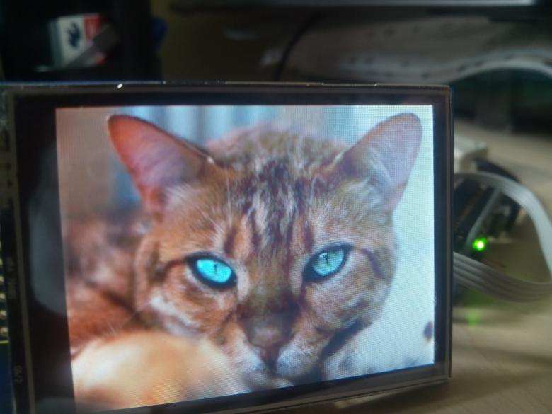

А чего это мы не делаем фоторамки?
Пнд, 13/07/2015 - 15:46
Очень даже оживляет экранчик.

Да, либку надо допилить,
bulkWriteв ней не такой как надо. Будет интересно - поясню чё к чему.в фоторамке главное - хорошая качественная матрица, желательно IPS. ардуина тут никаким боком, у нее другие применения
Тоже невидаль! IPS?! Он есть для Вас! http://www.dx.com/ru/p/3-2-inch-tft-ips-480-x-320-262k-color-full-angle-...
ну и что это за фоторамка 3 дюйма, под лупой смотреть как в 50х первые телевизоры????
Ну это кому какая требуется. В продаже есть готовые и на 3 дюйма. На рабочем столе или в авто 3-4 дюйма- самое оно. Тут вобще интерес в другом. На многих шилдах LCD сразу и ридер микроSD идет. Два в одном флаконе. И если в поделке уже есть такой LCD, то вполне логично добавить немного кода к существующему и расширить функционал. Получим, к примеру, осцилограф подрабатывающий в свободное от основной работы время фоторамкой.
