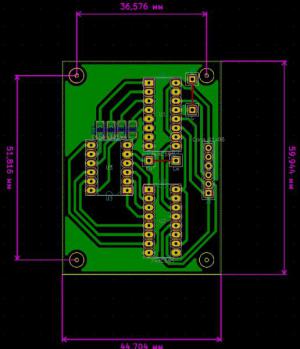

Сделал четырехразрядный семисегментный индикатор на двух сдвиговых регистрах. В железе опробовал.

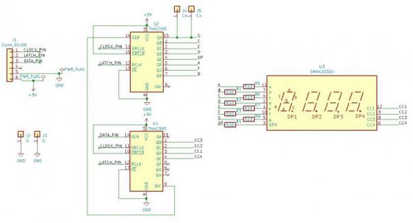

Схема:
Не очень "красивое" соединение между HC595 и индикатором обусловлено наличием микросхем в DIP корпусе желанием сделать одностороннюю плату с минимумом перемычек.

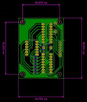

Плата получилась такая:

7 резисторов (или 8 с точкой) на сегментах были бы лучше чем 4 общих. Хотя, дело вкуса, пожалуй. С моей стороны - сие значимо т. к. я даже th резисторы ставлю с той же стороны платы, как smd.
Согласен, зря экономил :) . Уже заметил, что 1 получается ярче, чем 8. Наверно переделаю.
Еще по программе обнаружил, что зря сначала гашу все разряды. Это лишнее, только занимает время.
Да, нет, не дело вкуса - это грубая схемотехническая ошибка.
Грубая - это когда все сгорело, а я сознательно шел на это, понимая, что яркость будет немного отличаться. Увидев вживую, решил переделать.
Это лишь вопрос времени. Диоды разные, один какой-то будет тянуть одеяло на себя, когда он сгорит, ток на другие увеличится и т.п.
По крайней мере в классических учебниках это называют грубой ошибкой, а уж сознательно Вы её совершали и бессознательно - это Ваше личное дело.
В даташите максимальный прямой ток через 1 сегмент = 25мА. 5В/220Ом = 23мА, поэтому ничего не сгорит.
Вы просили замечания? Вам написали, что в классических учебниках это называется грубой ошибкой. Вы в ответ спорите и что-то доказываете. Впредь, пожалуйста, честно пишите - не "Принимаю здоровую критику", а "Похвала приветствуется". Народ и не будет с критикой напрягаться.
Теперь по поводу Вашего расчёта
Вы не учли падение напряжения на светодиоде. Допустим - 2В. Значит ток у Вас не 23мА, а всего лишь 14мА. Причём не через сегмнент, а через общий вывод. Т.е. это на 8 светодиодов (если будет цифра 8 с точкой). Не маловато? По 1,75 на брата?
Кстати, если будете увеличивать ток, то не забывайте, что у 595 ограничение 70мА на корпус, т.е. если Вы захотите сделать, скажем хоть по 10мА на светодиод, то Ваш верхний 595-ый будет работать с перегрузкой (при "8 с точкой" - все 80мА). Так что там тоже считайте внимательно.
Я вроде же написал, что "Согласен, зря экономил".

Переделал на 8 резисторов. Пришлость изменить пару соединений между индикатором и 74HC595.
Соответственно немного изменилась библиотека.
Схема:
Плата:

Ну, я же Вам писал
Давайте посчитаем, что Вы сделали:
Резисторы у Вас по 510 ом. Хорошо. Падение напряжения на светодиоде считаем 2В (хотя, если он красный, то там даже меньше - 1,8В). Таким образом ток через светодиод (5-2) / 510 = 5,88мА. Если мы включаем все 8 сегментов (цифра "8" с точкой), то ток через общий провод разряда получается 5,88 * 8 = 47мА. Значит, через пины 1-4 нижнего по схеме сдвигового регистра может идти до 47 мА. Пока правильно?
Теперь открываем даташит на сдвиговый регистр и читаем "absolute maximum ratings" ... "Continuous output current, IO (VO = 0 to VCC) - ±35 mA".
Т.е. Вы на треть превышаете ток, заявленный как абсолютный максимум. Конечно, сразу не сгорит, тем более, что при динамической индикации, Вы включаете его ненадолго, но ... вопрос времени.
Согласен. В военное время необходимо использовать резисторы не менее 1K, но для гражданского применения сойдет и 510, т.к. светятся они не долго и по очереди.
Схема для военного применения:
Мне почему-то кажется, что вы не очень-то рады замечаниям, хотя сами о них просили. Если чё, так Вы скажите, у меня есть чем заняться, кроме как помогать Вам.
Для военного времени Ваша схема не очень подходит. 3 мА на светодиод - яркость-то слабенькая, при ярком свете (от ядерной вспышки, например) ни хрена не видно будет.
У Вас же у нижнего регистра четыре выхода пропадают, кто Вам мешает запараллелить по два вместе? ну, если боитесь, то через маленький резистор типа 1 Ом? Если Вы так сделаете, то можно ещё и увеличить яркость, используя резисторы не 510 Ом, а 390 Ом - вполне достаточно. Ток восьми светодиодов будет 8*3/390 - 62мА - всё укладывается.
Это как раз то, о чём я Вам говорил - "считайте внимательнее". Удачи!
