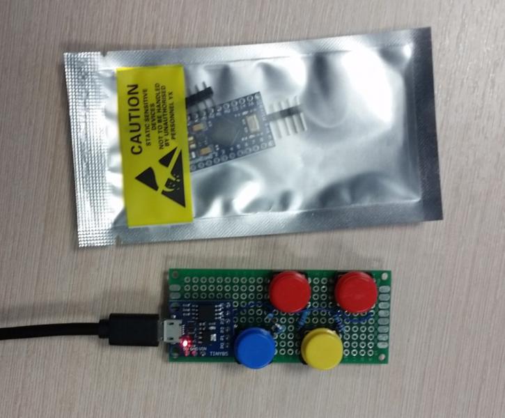

Я давно хотел собрать что-нибудь относительно полезное в хозяйстве на контроллере. А тут коллега по работе подкинул интересную идею - ему лень было каждый день вводить пароль для входа в свой компьютер и он собрал на миллимикробной плате DigiSpark (ATTiny85) приспособу, которая отправляет имя и пароль в комп при нажатии на кнопку.
Получилось у него вот что:
Отличная идея - подумал я. Почему бы ее не позаимствовать и творчески переработать.

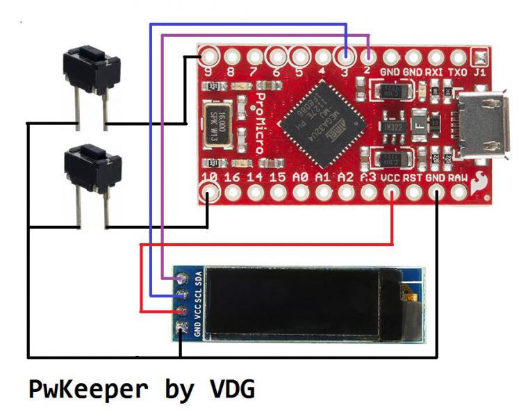

Схема получается - проще некуда.
Быстро рукожопим макет и отлаживаем на нем скетч.

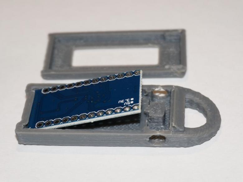

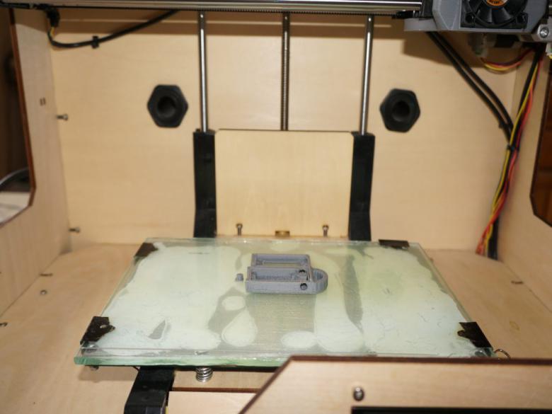

Но в таком виде пользоваться им неудобно, поэтому в Sketchup проектируем маленький корпус.
И печатаем его на 3D принтере
Как водится, поспешность нужна при ловле блох. В первый вариант корпуса плата не лезет!
Промахнулся с размерами и выбрал слишком маленькие зазоры. Исправляем чертеж, перепечатываем и получаем второй вариант. Уже лучше - плата входит тик-в-тик.
Нажимаем на контроллер и с характерным хрустом он встает на место.
Примеряем кнопочки - входят без проблемм.

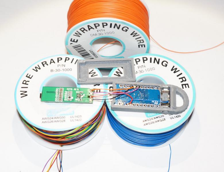

Далее вставляем толкатели, припаиваем кнопочки и дисплей.
Кстати, я долго искал удобный монтажный провод для макетирования. Наш МГТФ конечно хорош, но не всегда удобен. В результате сейчас я пользуюсь присутствующем на предыдуших фото проводом 30AWG от все тех же китайцев. Цветными проводами удобно выделять цепи по смыслу. Провод тонкий, изоляция хорошо держит температуру паяльника. Не так как МГТФ конечно, но вполне прилично. Обычная ПВХ изоляция расползается при пайке сразу, а эта размягчается, но держит форму и выдерживает случайные прикосновения паяльником без проплавления до жилы. Единственный недостаток - на многоцветную катушку продавец злостно недомотал провода. Одноцветная катушка весит ~170 грамм а на многоцветную намотали всего 109 грамм при бОльшей цене.

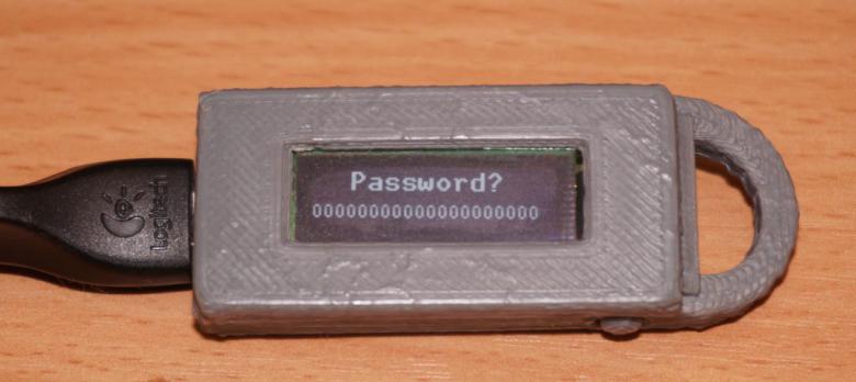

Собираем все вместе и получаем маленький токен, который подключается к компу и позволяет управлять и пользоваться достаточно большим количеством логинов и паролей.
Число логинов ограничено размером памяти EEPROM (1024 байта) и длиной паролей.
Дисплей позволяет выбирать по комментарию нужную пару логин/пароль, а так же редактировать данные в токене. Редактировать пароли можно двумя кнопками. Редактор я к токену прикрутил, но пользоваться им - сущий мазохизм. Поэтому для редактирования данных пришлось написать программу для PC.
Тк в плате у нас хранятся пароли надо хоть чуть-чуть позаботится о их безопасности.
Забота о безопасности поможет усложнить проект и придаст ему серъезности.
Для этого был добавлен пароль на разблокировку токена. Он представляет собой
задаваемую пользователем последовательность одиночных и двойных нажатий на кнопки.
Теоретически, можно еще зашифровать данные в EEPROM с помощью какого-либо криптоалгоритма - место под код еще есть. Но снаружи эти потуги незаметны и поэтому с криптографией я заморачиваться не стал.
Токен в обычном состоянии недоступен с компьютера. Для перевода его в режим редактирования необходимо физически выбрать соответствующий пункт в меню кнопками. Точно так же для отправки пароля требуется физически нажать кнопку. Так что злой хакер до ваших паролей в _токене_ не доберется!
