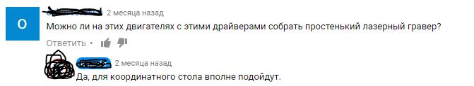

Собрал механику рисовальщика на двигателях 28BYJ-48 с драйверами ULN2003. Не могу найти схему подсоединения трех ULN2003 к Arduino Nano(оси X.Y.Z.) c прошивкой GRBL 0.9.
Не удивительно. К плате с GRBL подключаются step/dip контролеры двигателя а вы хотите подключить туда усилитель тока фаз напрямую.
В ролике на youtube человек рассказывал про двигателя 28BYJ-48 с драйверами ULN2003.
Мой вопрос и его ответ. Поверил, приобрел -пролетел? Может быть не все потеряно и проблема как-то решается?
В ответе вашего собеседника нет ничего ошибочного, ошибку сделали вы, не стоило преобритать детали прежде чем вы не представили себе ясно схему устройства, которое хотите сделать. Теперь, чтобы использовать купленное вижу два пути.
