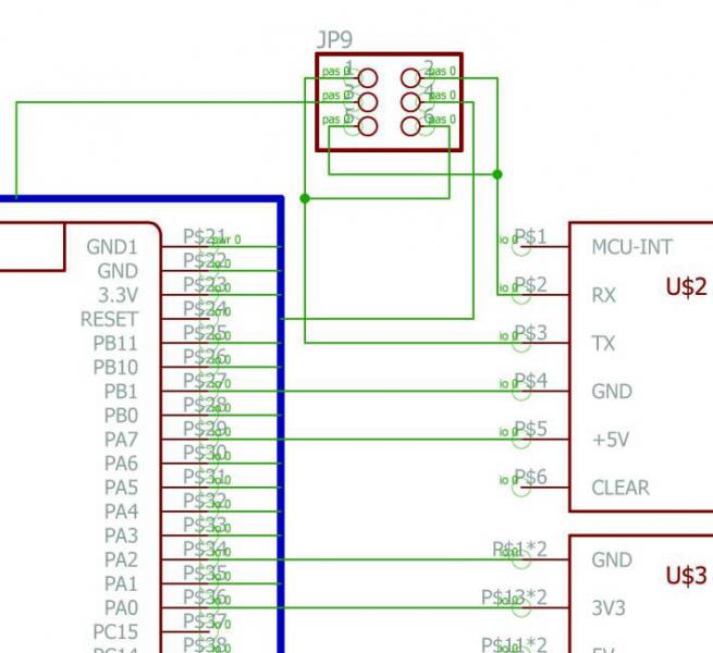

а, можно схему увидеть ? и по подробней про NodeMCU

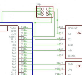

Схему увидеть можно, только от картинки пользы никакой - создана она в Eagle и все сигналы выведены в шину. Так что какой проводок откуда и куда идет, понять невозможно:
Вот здесь можно загрузить проект (ссылка "Eagle-проект метеостанции") и исследовать связи средствами "Орла".
Там же загружается и библиотека MD_Scout, необходимая для компиляции скетча из первого сообщения.
Там же, тапнув по соответствующей ссылке в браузере смартфона, можно установить приложение MoDyz для тестирования общения с метеостанцией.

ЧТО МЕШАЕТ СЕМУ ВЫЛОЖИТЬ В ФОРМАТЕ Eagle
step962
Да я уже написал выше: бессмысленность этого действия. Вот (кликабельно):
а если имеется ввиду файл *.sch, то опять-же, выше была приведена ссылка на страницу, с которой можно скачать весь Eagle-проект - там и *.sch есть, и *.brd
из дома ссылка почему-то не открывается. сейчас на работе открыл
