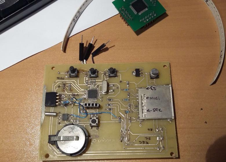

 Немного оффтопа. С года два то-же делал эксперименты с даталоггером и на быструю собрал платку .
Часики , ДС18Б20 ,3 леда для отображения режимов, кнопки...  Самое главное СМД технология.. Вместо смд на этой платке вполне спокойно могли вместится и Атмега в ДИП корпусе , и резисторы МЛТ 5 Ватт...Но для экспериментов это было самое то.

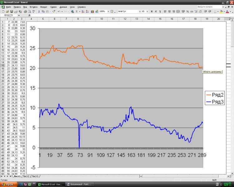

От нечего делать помониторил двое суток температуру на улице и в кавартире. Ипользовал 2 датчика LM75.
Вот что получилось
На синем графике получился резкий зуб вниз, до отрицательной температуры. Это когда я переставлял конструкцию, собранную на макетке, где-то пропал контакт и датчик показал температуру -1.2, поправил, но даталоггер это успел зафиксировать.
Красный график (температура в комнате) прыгающий по тому, что это реакция на открытие и закрытие окна.
На очереди...ну, короче поиграю с аккумуляторами.

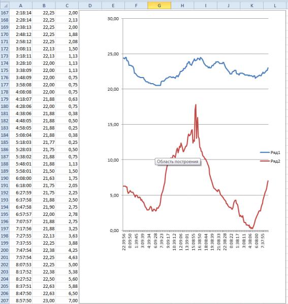

Промониторил еще раз температуру внутри квартиры и на улице. На этот раз сделал не просто временные промежутки, а конкретно обозначил время записи результата измерения. "Часами" работали миллисы программы. Пришлось написать функцию часов. За сутки эти часики ушли больше чем на минуту, но в данном случае это не имеет ни какого значения. Вот что получилось. Небольшой косячек в том, что температура измерялась не в 8:10:00, а получилось 8:08:57....немного коряво. Исправлю.
Не думал, что такие колебания температуры получатся....предполагал что линии плавные получатся.

Здравствуйте! Меня заинтересовала ваша  плата в сообщении #2 . Можно взглянуть на исходник?
Штирлиц
Штирлиц аватар
Зарегистрирован: 13.06.2015
valera140582 пишет:
Да без проблем . Держите. Но предупреждаю- делалось все на скорую руку и из того , что было под рукой . Фактически - первая проба работы с СМД. Так что лучше передалайте под свои реалии .Делалось в DipTrace, одностороняя плата , ЛУТ.
Цель была - поработать с ДАТАЛОГГЕРОМ, а не создание "правильной" платы.
