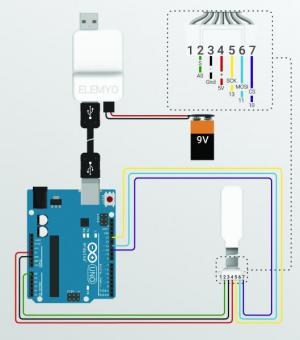

Подключил все по данной схеме (взял из datasheet модуля):
Рис. 1: Схема подключения.

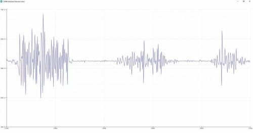

Скетч для Arduino брал здесь. Залил его и запустил Serial Plotter. Вуаля:
Рис. 2: Миограма с руки.
Если сигнал слабый, можно его усилить по интерфейсу SPI, при этом помеха усилится не сильно (в модуле предусмотрена программная регулировка).

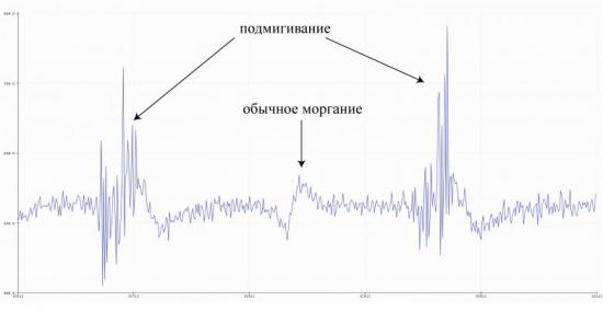

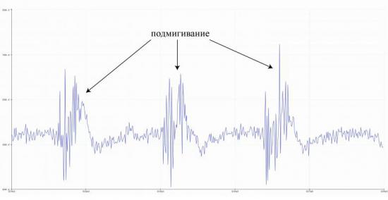

Датчик закрепил на виске, чтобы развертка в serial plot бежала медленнее поставил delay(5) (частота считывания получилась 200Гц). Вот что получилось:
Сейчас пишу интегрирование по небольшим интервалам, чтобы выделить амплитуды, и по ним буду пробовать кликать через библиотеку Mouse для Leonardo. Как доделаю, выложу код.
