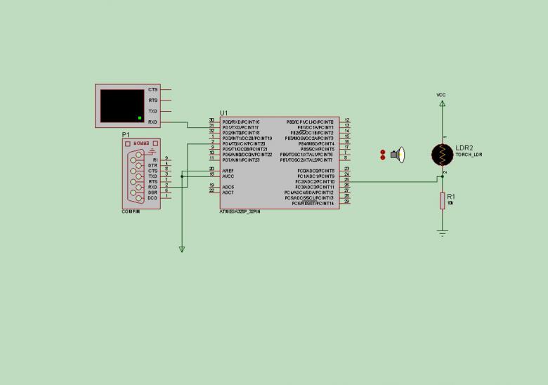

Понадобилось посмотреть значения света на улице в разное время суток. Если вдруг кому пригодится.
Записывает значения света в EEPROM в течении суток через 15мин. Время берется с GPS приемника по Rx.

Тоже выложу пример измерения освещенности в больших пределах без использования АЦП. Проверено на ESP8266.
Суть в измерении времени RC цепи. Схема как у вас, только вместо резистора конденсатор на 2,2 мкФ. Фоторезистор к +, конденсатор к минусу, их соединение к пину, имеющему прерывания. Перед замером разряжаем конденсатор пином в 0, потом отсчитываем время до прерывания. Время зарядки конденсатора и берем как попугаи освещенности. Значение времени получаются от 15 мкс при ярком свете до 5000000 мкс при почти полной темноте. Эти попугаи можно приводить к каким либо единицам. Пробовал брать кубический корень из полученной цифры, тогда логарифмичность шкалы уменьшается и более приятно глазу.
