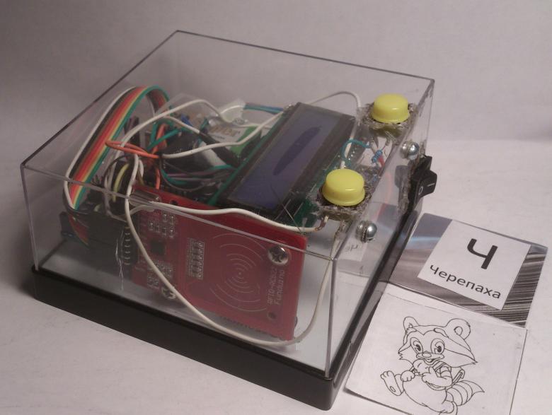

Добрый день. Сделал детскую игру-викторину с карточками (дочь играла в 2.5 года). Может быть кому-то будет интересна.
Игра имеет следующие правила: после включения устройство перебирает буквы алфавита на ЖК дисплее, нажатием кнопки игрок останавливает перебор и должен приложить к устройству карточку, на которой изображен предмет, начинающийся на выпавшую букву. Если приложена верная карточка звучит одна из любимых ребенком мелодий ("в траве сидел кузнечик", "мы едем, едем, едем", "милая моя, солнышко лесное", тема из м/ф Winx). В противном случае раздается сигнал и перебор букв начинается снова.
В процессе разработки пришлось доработать библиотеку  LCD_1602_RUS-master, т.к. в оригинальной библиотеке не предусмотрено отображение буквы «Ё»
Прикладываемые карточки сделаны из картона, на который наклеены RFID метки и картинки из азбуки. Чтобы ребенку было проще искать букву, ее изображение нанесено на обратную сторону карточки.
В игре используются RFID метки, извлеченные из б/у бумажных проездных билетов московского метро (проездные билеты были предварительно дезинфицированы вымачиванием в концентрированном хлорсодержащем моющем средстве, а также в 95% спирте). Опытным путем было установлено, что бумажные проездные билеты от подмосковных пригородных электропоездов для игры не подходят (не совместимы с платой RC-522).
Идентификаторы RFID меток для каждой карточки необходимо предварительно внести в текст программы (массыивы serNum0...serNum6).
Для предотвращения разряда батареи  при долгом простое производится гашение ЖК дисплея и периодически раздается сигнал.
Уже после успешного использования в течении нескольких месяцев в устройстве была доработана программная часть и добавлена возможность вывода речевых пояснений с помощью генератора фонем, взятого из программы Fongen для ZX Spectrum (правда пользы от этих пояснений для ребенка никакой нет - качество воспроизводимой речи очень низкое)
файлы тут https://github.com/krrrysha/rfid_alphabet

Здравствуйте, подскажите пожалуйста, где брать с метки rfid массивы, а то не можем в двоем с другом разобраться!
krysha
Зарегистрирован: 12.03.2017
Добрый день.
Прошу прощения, и очень сожалею, что не ответил (не был подписан на рассылки с этого сайта). Надеюсь вы смогли разобраться без моей помощи.
Из метки (карточки) я использовал только ее номер (идентификатор).
Чтобы заранее прочитать идентификатор радиометки (Card UID) и внести в программу, можно воспользоваться любым простым примером использования библиотеки MFRC522.h
(например таким: https://lesson.iarduino.ru/page/urok-6-arduino-schityvaem-metki-rfid-mod... ),
или воспользоваться мобильным телефоном, поддерживающим NFC и соответствующим приложением (например, есть мощное приложение от производителя чипов для работы с радиометками NFC TagInfo by NXP https://play.google.com/store/apps/details?id=com.nxp.taginfolite&hl=ru)
