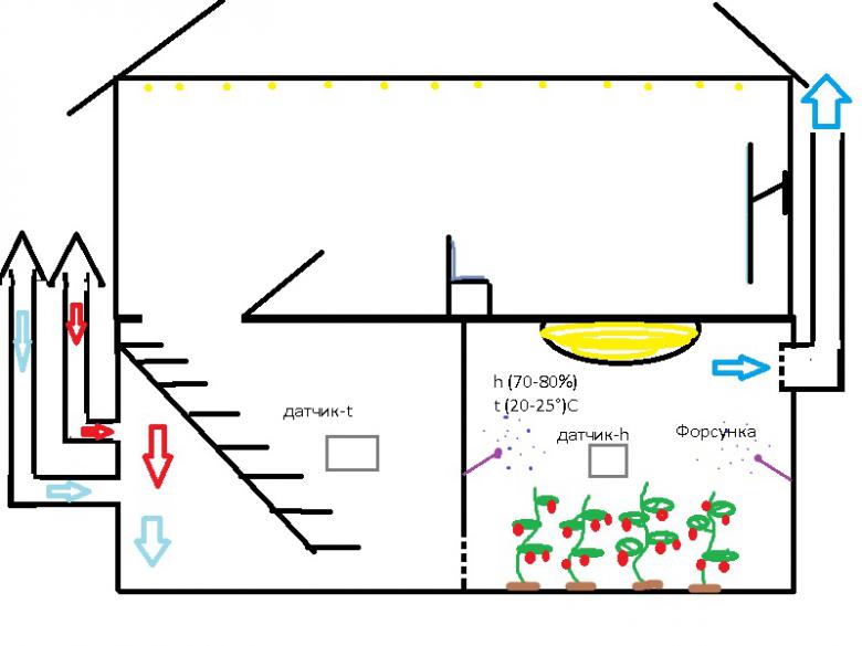

Необходимо создать микро климат для выращивания клубники, т.е.
1. При понижении температуры включается обогрев, а при понижении влажности включается орошитель воздуха на форсунках.
2. При повышении температуры включается охладитель воздуха, а при повышении влажности канальный вентилятор.

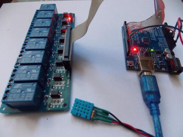

Имеется: arduino, датчик влажности и температуры DHT11, 8-и релейный модуль.
Так как для выращивания клубники все параметры: влажность (70-80%) и температура (20-25°С) известны, то и регулировать эти параметры не будем, а просто зададим их в программе.

Уважаемые гуру, подскажите пожалуйста по пункту №2. Никак не могу разобраться.
Хочу довести проект до логического конца, и опубликовать с фото-отчетом.
А что вас в этом пункте смущает?
Не могу разобратся как задействовать еще два реле на повышение темпиратуры и влажности.
Можно ли эти пораметры в две строчки исполнить (не принципиально)

SU-27-16, охладитель воздуха - в отдельную комнату (аккумулятор) поступает воздух с улицы (теплый - холодный). Если холодный, то через обагреватель, если теплый то через радиатор (автомобильный) по которому самотеком идет в ванную комнату холодная вода. (вся система в подвале). Если интересно могу набросать схему (план) сооружения.

Не получится в данном варианте по понятиям развести. Малость я чертежи попутал. Лекарство:
Уберите свои tStatus и hStatus из управления реле. Управляйте реле напрямую HIGH, LOW. Тогда простейший код уложится в 4-ре if-а. Не забудте задать значения срабатывания.
Далее вдумчиво изучаем пример: http://arduino.ru/tutorials/BlinkWithoutDelay
это основа всех ваших задержек по времени для анализа и действий. Научившись с ним работать, берем листок бумаги и рисуем себе алгоритм по каждой задаче: 1. Померить влажность 2.Если ниже-включить форсунку на 0,1сек. 3.Запомнить время отработки. 4. Ничего не делаем 5минут. 5. Пройти на п.1 2.1 Если влажность выше - ушли на п.3 и далее. Аналогично по остальным 3-м.
Чтобы не разводить бардак в основном цикле вычленяем самодостаточные задачи и оформляем их отдельными функциями. Сейчас их у вас 5 - 1.Замер влажности температуры. 2.Температура высокая 3.Температура низкая 4.Влажность высокая 5.Влажность низкая.
В итоге ваш loop превратится во что то типа этого.
void loop() { tempHum(); if(t>temp) tempHigh(); ..... tempLow(); ..... humHigh(); ..... humLow(); }А в каждой функции уже обрабатываете задержки, исполнение и прочии фантазии. В итоге, если появилось желание что то изменить или добавить, вам уже не придется продиратся через дебри сплошного кода, а достаточно модифицировать функцию или добавить новую.

Я бы кстати добавил еще перемешивающий вентилятор (забор сверху - выход снизу) усредните температуру и влажность по объему + на отоплении сэкономите.
Это лишнее, размер (конденцатора) камнаты 1.5 на 1.5 метра, и самой комнаты для клубники 2 на 1.5 метра.
ну и здря ! :(
вверху будет мокрее и теплее, внизу - наоборот..... как в бане.....
