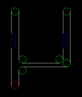

Вот кстати есть вопросик по кинематикам. В H-bot явно наблюдается возможность перекоса осей когда работает один ШД (собственно движение головы по диагонали). А вот в случае CoreXY не могу понять возможен ли перекос или нет - у него в отличии от H-bot два ремня и натягиваются они отдельно. А вообще эта кинематика используется в основном если не ошибаюсь в 3D принтерах.
На CoreXY перекос тоже возможен, если натяжение ремней разное. Читал тут статью про кинематики на днях

Кстати на ось Y тоже можно один двигатель сделать, только ремень длинее нужен будет.
Только не с этой кинематикой.
Кстати движки отличные, вообще не нагреваются и чуть ли не шепчат.
Разницу Оригинала от не оригинала можете здесь http://i4.ru/index.php/topic,2624.msg14844/topicseen.html#msg14844 узнать.
Именно что с этой кинематикой. Но надо будет поставить дополнительно 4 ролика. Могу нарисовать схему если еще не понятно про что я.
А вот за магазин с недорогими хорошими ШД спасибо. Только не надо писать что оригинал - они все оригинал в каком-то роде, только исполнение у некоторых хуже (на них ведь не написан производитель).
По оригиналу, там ведь наглядно показано. И я на практике сравнил.
По кинематике, нарисуйте, интересен ваш ход мысли.
Ну а подешевле, там в самом верху есть ссылка, вообще задаром много чего интересного продают. Сам затарился под завязку.
Так можете или нет?
Могу, времени ни на что не хватает. Синие блоки - места крепления ремня к кареткам, зеленые - ролики, красный - шкив на ШД, белый - ремень.
Тогда не проще как в ультимейкере сделано?
Благодарю. Подумаю.
