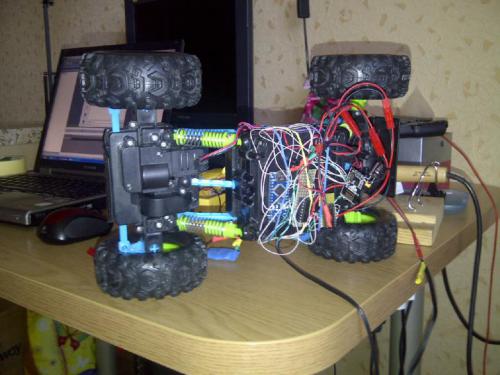

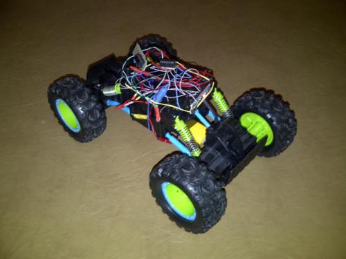

Цель.
Отработка навыка построения управления электрооборудованием автомобиля :)
План по развитию.
Добавить радиопередатчик NRF24, сделать пульт управления, запрограммировать и отладить логику.
Комплектация.
Автомобиль без Р/У.
Контроллер - Arduino Nano.
Питание - 2 АКБ (сумарно 12 В).
Два драйвера L293DNE (один управляет двумя двигателями, другой - сервой).
Питание микроконтроллера от стабилизатора на 5 В.
Код управления.

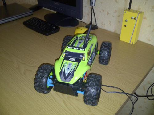

Автомобиль дополнился радиомодулем NRF24 и получил обновленную программу без "демо" режима. Пульт управления - Комп->Arduino Nano -> NRF24. Теперь через постоянные интервалы милливремени пульт выдает команды автомобилю, которые можно забивать в сериале. На пульте пока сделал одну лишь кнопку "хальт". Планы - дополнить его индикаторами заряда АКБ автомобиля, парой тумблеров (вперед/стоп/назад, налево/выровнять/вправо), и парой потенциометров для управления скоростью и усилием на руле.

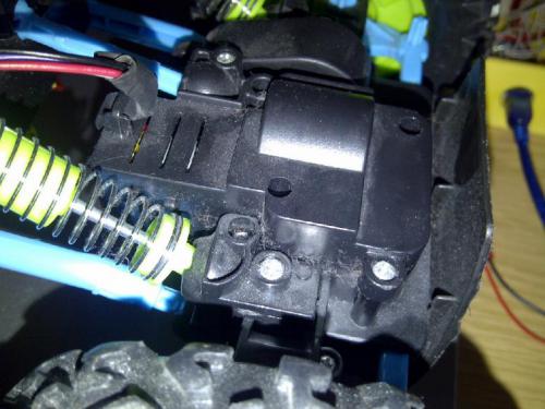

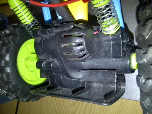

спасибо. можете приложить фото двигателя который у вас стоит?
и еще. не боитесь что щетки сгорят от 12В? машинка вроде на 6В. я фото изза этого и спросил, чтобы понять какие там щетки стоят
Сорри, но "ходовую" не разбирал. Что там за моторы - можно только догадываться, скорее всего самое бюджетное. Оригинальное питание 6 В было, а то, что щетки могут сгореть - это их (щеток) проблемы. Скорей бы сгорели, хороший повод посмотреть, как там все устроено, и будет потребность улучшить дрона :).
ага. кажись они и есть самые дешевые
только у меня от 7,5-8,4В сгорели через какое то время. но купить такой двигатель не проблема
я вообще, так как срочно нужно было, из куска жести сделал самодельные. и ничего работают

Сделал пульт (Nano + nRF24 + два тумблера (вперед-стоять-назад, влево-ровно-вправо) + два потенциометра (скорость, угол поворота передних колес)). Оптимизировал для него код:

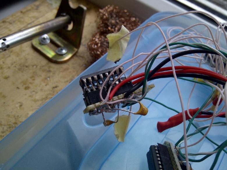

Сейчас один драйвер L293D управляет двумя моторами (полный привод).
Так вот, при его нагреве мощность падает (на видео есть моменты, когда дрон либо не может забраться на препятствие, либо его запросто перелетает).
Для устранения этой неприятности поставлю по отдельному драйверу на каждый мотор и попробую приладить к ним радиаторы.
До отдельного драйвера руки не дошли, но из микросхем L293D сделал бутерброд, упаковал в итоге все в корпус, чтобы все было "как было", и в таком состоянии машина отгоняла полчаса по пересеченной местности.
Прикольно было наблюдать со стороны за тем, как дроном управлял ребенок 4,5 лет, и за машиной бегали дети поменьше толпой , как цыплята. Отсутствие простейшей системы охлаждения на драйверах закончилось живописным дымом. Теперь думаю, как бы наладить охлаждение.
на модули NRF24 по питанию нужно прямо на плате припоять конденсаторы.
