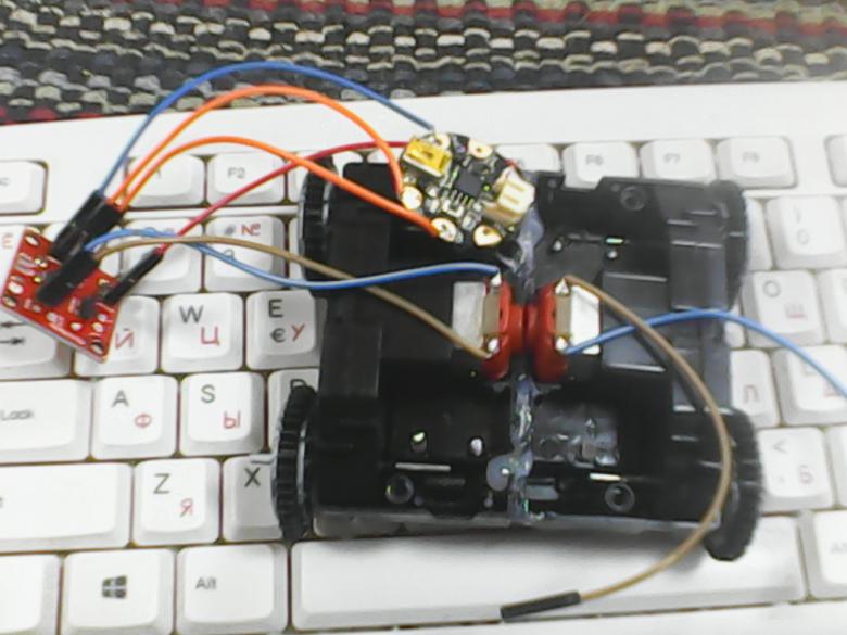

Собрал на коленке маленькое шасси.
Подключил свой drv8830 minimoto i2c драйвер к Adafruit Gemma. Подключил один мотор шасси к драйверу и простейшим скетчем перебираю возможные адреса.
#include <SoftI2CMaster.h> #include <minimoto.h> MiniMoto motor0(0xC0); MiniMoto motor1(0xC2); MiniMoto motor2(0xC4); MiniMoto motor3(0xC6); MiniMoto motor4(0xC8); MiniMoto motor5(0xCA); MiniMoto motor6(0xCC); MiniMoto motor7(0xCE); MiniMoto motor8(0xD0); void setup() { motor0.drive(50); motor1.drive(50); motor2.drive(50); motor3.drive(50); motor4.drive(50); motor5.drive(50); motor6.drive(50); motor7.drive(50); motor8.drive(50); delay(1000); motor0.stop(); motor1.stop(); motor2.stop(); motor3.stop(); motor4.stop(); motor5.stop(); motor6.stop(); motor7.stop(); motor8.stop(); } void loop() { }Ничего не крутится ;-( . Есть какие-то идеи?
