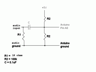

2.2. Входная цепь для приведения сигнала к "норме", т.е. привести двуполярный аналоговый сигнал к однополярному. Здесь я не парился, использовал оригинальный вариант
Здесь два резистора (R2) на 100КОм, один на 1КОм (R1) и конденсатор (C) на 100нФ или 0,1мкФ.

3.1. Первое, что нужно настроить - это определить, какое напряжение на пине А0 будет в режиме покоя ("ноль", напряжение без сигнала), для этого нужно раскомментарить строку 28 (#define USE_PRINT_A0). Скомпилировать и прошить. После прошивки запускаем монитор и видим раз в секунду выводится значение. У меня это было 510, т.е. к "заветным" 511-512 было очень близко. Если значение сильно отличается (например, 400, 600 или бОльшее отклонение от 512), проверяем схему (см. выше) и повторяем измерение. Полученное значение вписываем в строку 102, где значение 510 меняем на то, что выводилось в монитор.
