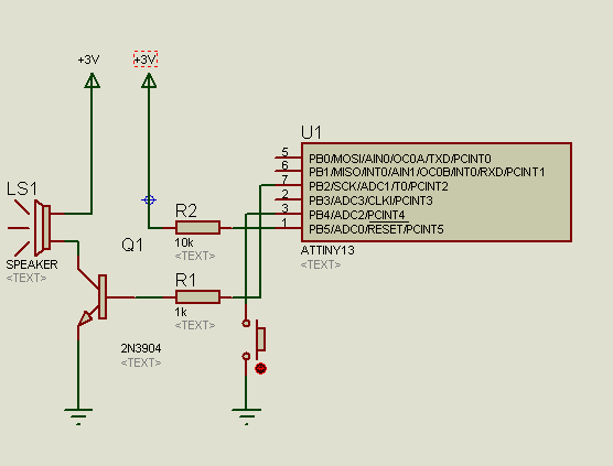

Всем привет, вот написаль небольшую статейку:
http://razniepodelki.blogspot.com/2014/08/attiny13-arduino.html
Вот видео роботы и пояснением схемотехники:
https://www.youtube.com/watch?v=AuqrLxtdL4E
Вот так выглядит схема:
А вот всё файлы, включая фьюзы и хекс файл:
https://vk.com/doc256435878_321956604?hash=39c3653df11f0c8399&dl=b6eaa0a...
Ну и как же без кода:

HWman
HWman аватар
Зарегистрирован: 26.02.2013
Кстати в архиве есть файлы протеуса, можно даже ничего не собирать на макетке.

HWman
HWman аватар
Появилась идея сделать после проигрования уход в глубокий сон, тоесть кнопку подцепить к ресету и ресетить МК когда гости у порога.
Надо будет попробовать...
HWman
HWman аватар
Ток потребления при проигровании от двух батареек АА составляет около 50 мА, то есть, обычные алкалиновые батарейки, аля дюрасел, имеют емкость 2000 мА/ч:
2000 / 50 = 40 часов безпрерывного проигрования.
Одно проигрывание длится 20 сек, тоесть батареек хватит на...
40 * 3600 =
144000 / 20 = 7200 нажатий.
То есть из подсчёта выше получается что парочки хороших батареек АА хватит на более 7000 нажатий, и это я ещё не учёл то, что падение тока при постепенной разрядки батареек неизбежно.
Ну и ещё расход тока на работу в режыме Power-down  будет составлять 2 мкА * 24 =  48 мкА/день * 365 дней в году = 0.01752 А, то есть потребление платы в ждущем режыме будет составлять 175.2 мА/год при емкости 2000 мА/ч батарейки разрядятся до 50% своей емкости за 5 с половиной лет.
К чему всё это? Смысл делать такой девайс на батарейках есть.
axill
Зарегистрирован: 05.09.2011
HWman пишет:
выбростье эту идею))
так не делают. У этого МК есть два типа внешних прерываний INT0 и PCINT. INT0 работает только на одном входе это PB1, а PCINT есть на каждом из 6-ти входов. INT0 удобнее тем что можно указать по какому событию срабатывать (например только при переходе из HIGH в LOW), а PCINT если включить срабатывать будет по любому изменению состояния и потом уже програмно надо разбираться что произошло и с каким из входов это произошло
читайте даташит разделы External interrupts и Power management and Sleep Modes.
Логика должна быть примерно такая
- после старта МК инициализирует порты, активирует прерывания от нужной кнопки и активирует систему прерываний (команда sei() ) и засыпает в состояние power_down. В этом мостоянии он может проснуться только от watchdog (если активирован) или от INT0/PCINT. Потребление в этом состоянии минимально.
- при нажатии на кнопку МК срабатывает прерывание и он пробуждается из сна
- проигрываете мелодию и снова уходите в сон до следующего нажатия кнопки
