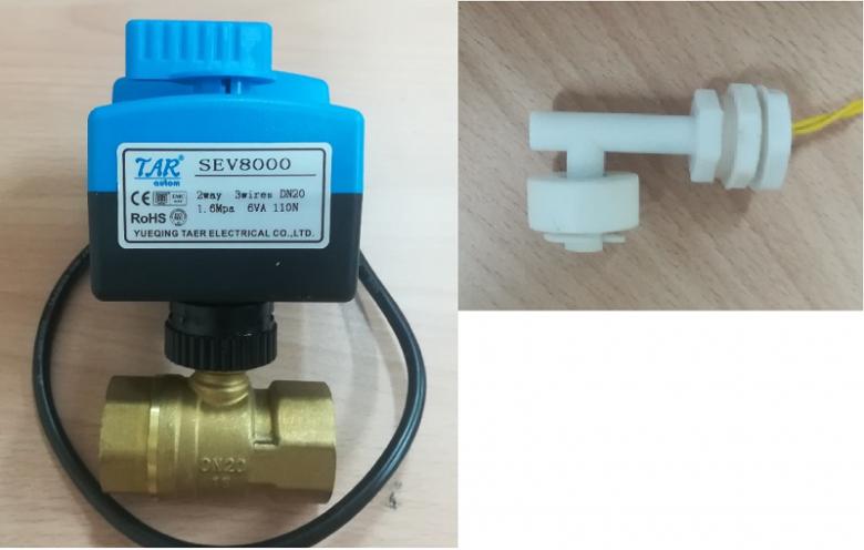

Кран приобретен на АлиЭкспресс. На ½ дюйма с асинхронным двигателем на 24 Вольта 50 Гц.Покупать коллекторный не захотел (не хочу щеток). Поплавки куплены там же. Фото их смотри ниже.

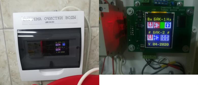

Фото контроллера с крышкой и без смотрите ниже.
Контроллер выполнен на ATMEGA328P, с прошитом загрузчиком ОПТИБУТ ( можно грузить ПО из среды ARDUINO ). В качестве индикатора, вместо светодиодиков с надписями в своих поделках давно применяю TFT дисплеи, красиво, наглядно и удобно. Здесь применен TFT 128х160 с контроллером ST7735. Схема контроллера состоит из двух плат, верхней — ТАБЛО, нижней БАЗА. На плате табло расположен МК ATMEGA328P, индикатор, микросхема сопряжения по уровню 3,3В с индикатором, разъемы для программирования и заливки программ, а также разъем для I2C, т.к. я эту плату использую и в других поделках.

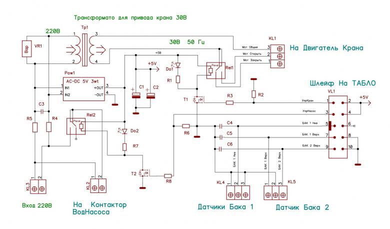

На плате БАЗА располагается источник питания, трансформатор для крана 27 Вольт 50 Гц 4 Вт, ключи и реле. Одно реле перекидывает напряжение 27В на нужную обмотку крана, второе реле используется для вкл/выкл КОНТАКТОР, который уже вкл/выкл насос водной станции. Не люблю управлять двигателями маленькими реле, даже если двигатели не мощные ( всего 360 Вт).

Схема платы БАЗА представлена ниже.
Источник питание с АлиЭкспресс, для Ардуино 3,5 вт. Резисторы R4,R5 ( 51 Ом, 0,25Вт ), конденсатор C3 и Варистор VR1 защищают Все изделие от неприятностей, как 380В, мощные помехи, пусковой ток ключей источника питания и т.д. Резисторы или Варистор в случае чего просто быстро сгорят без следов и обезопасят Все от неприятностей, это мой способ решения, не хочу ставить предохранители и т.п.
В схем Табло применен индикатор БЕЗ свой печатной платы, просто стекло, которое распаиваю на печатную плату. Печатные платы заказывал на PCBWAY, раньше делал сам ( фото негативная технология + сверление и вырезание на ЧПУ ), но качество, быстрота, и небольшая цена с подвигла перейти на заказ печатных плат.
Для вывода на TFT использую свою библиотеку, также создал ПИКТОГРАММЫ ( множество, не только что отображено на фото), которые очень хорошо заменяют светодиодики с надписями.

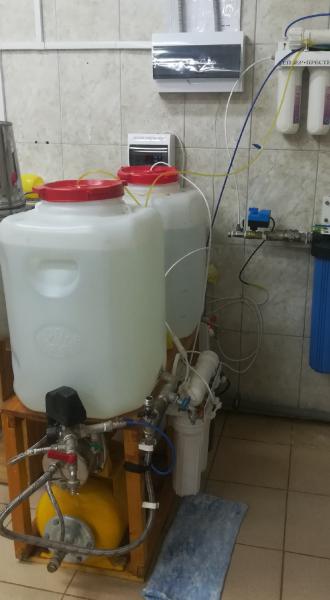

Ниже приведу Фото частей все системы Двойного осмоса.
Первый осмос ( на фоне общего фильтра для всего дома и управляемого Крана ) и Второй осмос. Также представлена ниже фото Всей системы целиком вместе с Водной станцией
