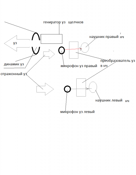

так будет работать как парктроник, а нужно чтобы уз сигнал переводился в слышимый диапозон .
нужно что бы ухо человека воспринимало отражённый сигнал .

общался с людьми использующими такие вещи, человек не получает обратной сязи с обьектами, вот так хотел сделать , https://www.1tv.ru/news/2012/05/18/92592-unikalnyy_metod_i_nastoyaschee_spasenie_dlya_nezryachih только в ультрозвуке.
тоесть что бы расояние сам мозг вычислял .
А что человек услышит то ? Щелчки, слегка сдвинутые во времени в правом и левом ухе ? Возможно там и не надо ничего - возьмите датчик, гляньте осциллографом сигнал, попробуйте прям так наушники прикрутить - что то там может и услышите прямо так.

Вот такую штуку ? " нужно что бы ухо человека воспринимало отражённый сигнал. тоесть что бы расстояние сам мозг вычислял. "

Первоначальная идея по сути вообще не содержит обработки и в этом фишка (типа мозг сам разберется), правда я в работоспособности совсем не уверен :)

нужно что то пдобное https://www.1tv.ru/news/2012/05/18/92592-unikalnyy_metod_i_nastoyaschee_spasenie_dlya_nezryachih только в электронном виде и ультрозвуке , а по поводу опасность это следующий шаг для начала научится по дому и двору перемещяться . Чтобы слышал окружающих можно попробывать гарнитуру с костной передачей .
Вам придется додумать что конкретно нужно, а то так и будем по кругу ходить :) Когда этот тип цокает - он слышит отраженный звук без преобразований и со всех сторон, дальше работает мозг (ну... если это вообще работает, проблема хождения в наушниках у него тоже не стоит). Попытка прикрутить сюда цифру по сути все убивает - мозг не получит такой картины и даже если просто переносить ультразвук в звуковую область картина будет другой т.к. ультразвук... более направленный что ли.
насколько другой картина будет, есть какие нибудь соображения ? ультрозвук лучше отражается, планировал крепить весь прибор на голове один передатчик , и два преёмника слева на левое ухо с права на правое , направленность это даже лучше , мозгу легче будет обрабатывать узкий сектор перед человеком чем 360 градусов. это всё догадки нужно что то для тестов собрать.
а чем вы собираетесь оцифровывать сигнал? ацп ардуины для этого врятли подойдет
