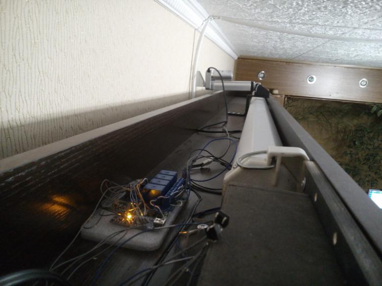

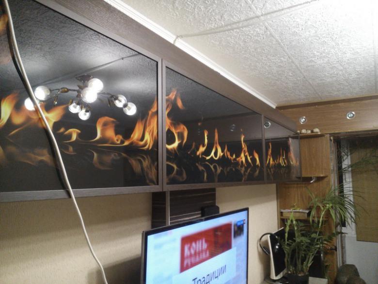

Здравствуйте. Когда я делал себе эти шкафчики, то сразу сделал выдвижную полочку под экран. Выдвигал и опускал экран вручную, но не долго. Сейчас сделал электропривод. Актуатор 100мм заказал на Ебай, мотор подъема экрана - старый редуктор от шуруповерта Макита, заклееный на первую скорость, с двигателем от принтера Эпсон. Он 1 в 1 как макитовский, толко на 24В, но и от 12в подымает экран быстро. Экран разобрал, перемотал наоборот, чтобы меньше вдвигать. Сбоку вывел вал привода сквозь родной подшипник. Сразу скажу, что купить экран на Камчатке не так просто. Проехав по всем магазинам и обнаружив полное отсутствие их присутствия. Посмотрев на Авито, я купил единственный продававшийся в П-К б.у. экран, к моей радости нужной мне ширины. Вот поэтому пришлось городить такие городушки. Вобщем вот видео работы экрана https://youtu.be/pTrlgPAwkbQ
и фото.

Сейчас управление две кнопки. Нажал одну-выдвинулся-опустился. Нажал другую-поднялся-задвинулся. В актуаторе свои конечники, он отрабатывает за 8 сек., а вот опускание-подъем осуществляется только по времени, потому, что вставить в код остановку подъема при замыкании контакта на pin 9 у меня пока не получается. Про Ардуино узнал совсем недавно, и руки видать у меня работают лучше чем варит котелок. Буду очень благодарен сообществу, за помощь в оптимизации кода.
Ну вот, за два месяца эксплуатации, первый раз он начал задвигаться не поднявшись до конца. Все-таки нужен end-stop на подъем. Ни как не получается сделать его на пин9, как не вписываю, не останавливается при замыкании...
Help Me!!!
Я не смог полностью осознать ваш код, но ставить проерку на срабатывание концевика вам следует вместо delay, в 63 строке.
А если строку 63 изменить на while (!digitalRead(ver_level_pin)) {} // Ждём, пока экран поднимется и сработает концевик. ?
UPD: Ну тогда уже и строку 45 изменить на while (!digitalRead(gor_level_pin)) {} // Ждём, пока экран выдвинется и сработает концевик.
Araris, большое спасибо Вам за помощь!!! Все теперь работает как часы. Писал я в эту строку похожие команды только while там не было, не знал как написать правильно, писал IF. 45 строку менять смысла нет, актуатор заводской с концевиками,два провода, механически все сделано на полный выход механизма.
