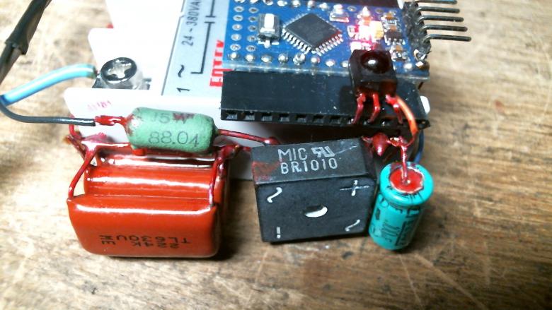

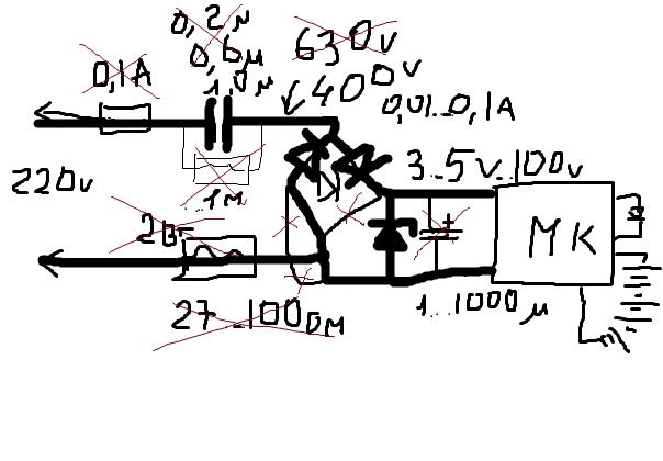

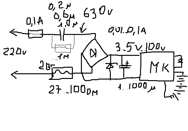

У меня что-то кандером-резаком снять тока больше 50мА не получалось. В принципе достаточно. Сама рудинка вообще ничего 11мА в прижке. Семисторное реле на светодиод попросило неожиданно 27мА. А у меня десяток кандеров всего на 0.22mkf*630v. В принципе двух хватило но то что органичивающий резак пришлось уменьшить с 100ом до 47ом насторожило. Перегреется сдуру. Я схемы из СССР посмотрел там смотрю 27ом уже толстой бочкой 2 ватта то есть размер быстро доганять начал кандеры микрофарадные фазосдвигающие. Я вроде удержался в балансе размеров 0.66мкф 2 сантиметра и резак 47 ом 0.5 см но насторожил резкий рост размеров. Смотерл свежие китайские фазосдвигающие схемки 220в-50в они кандеры не на 630вольт явно вставляют. Это что у них что америкнаские 110в с всплеском *3=330в что азиатские 220в с всплеском*3=660вольт одно и тоже? В СССР-ных схемах стекляный предохранитель был обязателен волсоком на 0.1 ампера. А в светодиодных китайских что-то предохраниетеля не вижу. А как же гроза? Настораживает. Ты паял зарядки 220в-аккумуляторы на кандерах резаках? Щас дам понять о чем вопрос? Нарисую.

Собственно только по этому я решил вспомнить как там что считалось. И где там китайцы кандеры на 630 вольт кладут или как всегда, скорей бы сгорело. Гасящий резистор 27-100 ом еще впаивают в в светодиодные лампы или уже "задел на будущую продажу" ? Предохраниетели на 0.1 ампера я уже наблюдаю - это экзотика. Интересно 1 мегом гасящий когда не будут впаивать? Через год?

X и Y конденсаторы ( на них прямо так и написано) нормируются сразу для работы на переменном напряжении. Отличаются повышенной надёжностью и безопасностью ( и это не МБМ ! ). Стоят по входу номальных блоков питания откуда успешно и выковыриваются.

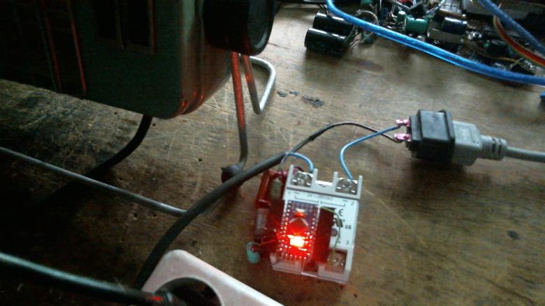

//art100 to write 20141115-150000 ir+rele #include <IRremote.h> // ИК Приемник //pins----------------------- #define PINPOWER9 9//pwm #define PINIR A3// //consts--------------------- #define IRPOWER 0xFFC03F//некий пульт от старого хюндая #define IREJECT 0xFFE01F #define IRUP 0xFFBA45 #define IROK 0xFF9A65 #define IRDOWN 0xFFAA55 int PowerTmp=0;// IRrecv irrecv(PINIR); //IR decode_results results;//IR //--------------------------- void setup(){ Serial.begin(9600); pinMode(PINPOWER9,OUTPUT); irrecv.enableIRIn(); //IR } //======================== void loop(){ IRReleDecoder(); // } //======================== //IR---------------------------------------------- void IRReleDecoder(){// if(irrecv.decode(&results)){ // если ИК код пришел if(results.value==IRPOWER ){ digitalWrite(PINPOWER9,HIGH); } if(results.value==IREJECT ){ digitalWrite(PINPOWER9, LOW); } if(results.value==IRUP ){ PowerTmp=PowerTmp+10; analogWrite(PINPOWER9,PowerTmp); } if(results.value==IRDOWN ){ PowerTmp=PowerTmp-10; analogWrite(PINPOWER9,PowerTmp); } if(results.value==IROK ){ analogWrite(PINPOWER9,PowerTmp= 0); }// irrecv.resume(); //почистим } } //IR-------------------------------------------------------Код без всяких вачдогов прост как грабли.

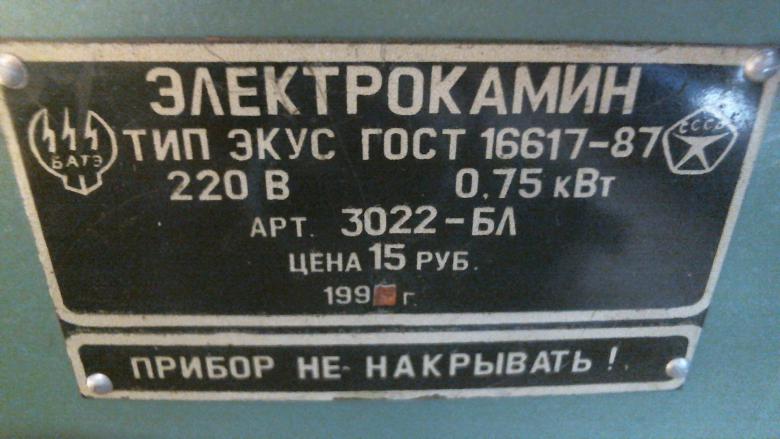

Когда вы найдете из УССР прекрсно 25 лет работающий электрокамин.
Когда вам будет жалко из под теплого одеяла вылезать чтобы выключить электрокамин потребляющий безценные за глупость.

Попросите у китайцев релюшку и ардуинку кандеры резисторы диодный мостик на 15$.
Пульт от старого телвизора найдете сами. Лак для изоляции у жены. Телвизор все равно ведь врет. А рубя дрова ногти быстро обламываются.
Электрическую схему тут нечего рисовать. Все просто где-то 10-14 паянных точек. Стабилитрон под кандером не забудьте.
Будут вопросы задавайте.
Термо регуляцию может позже но под одеялом она нафик не нужна.
Нужно высунуть руку и щелкнуть пультом телевизора.

15 рублей за камин это не дешево при средней зарплате 80 рублей по СССР
Помнишь БАТЗ в 1990-ых это чей завод в СССР?
