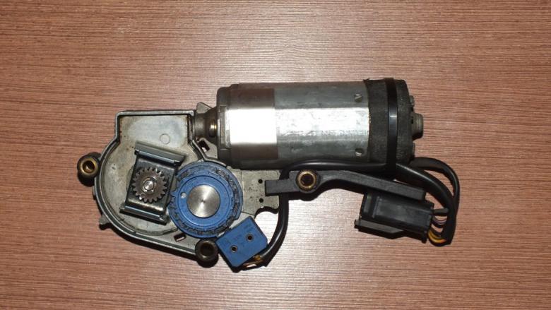

Давно мучает идея оснащения люка своей старушки электроприводом в место весла...
Логика работы люка проста, представлена на видео http://www.youtube.com/watch?v=JZGxaFHJQNY, НО не корректно (несколько не так как мне хочется), все действия должны происходить в одно касание и есть необходимость в привязке к ЦЗ для закрытия люка автоматически при поставновке на охрану.

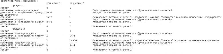

Привод имеет два концевика и реперный диск, при некоторых положениях которого, тот или иной концевик находится в заданном состоянии. Что хуже всего для моего понятия, это наличие перетекающего процесса 0=>1. Т.е. один концевик отвечает за контроль положения люка в состоянии "закрыт" или "сдвинут", а второй в состоянии "закрыт" или "поднят". Когда люк двигается из состояния "закрыт" в состояние "сдвинут" концевик состояний ("закрыт" или "поднят") два раза меняет своё состояние из 0=>1=>0, причём цикл заканчивается позже "отслеживаемого" на данный момент.
Попробую описать так:

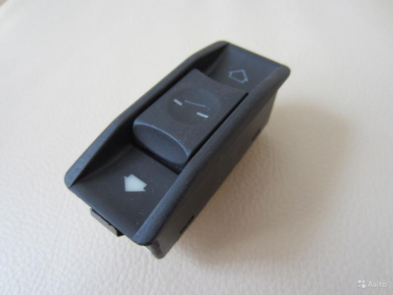

int Button_1 = 6; // сдвинуть - открыть в одно касание
int Button_2 = 7; // сдвинуть - закрыть в одно касание
int Button_3 = 8; // поднять - опустить в одно касание

Есть ряд вопросов про кнопки в одно касание с зависимостью от состояния концевиков.
Пробовал через логические операторы, не вышло, решил написать за помощью сюда.
Попробуй так:
void loop() { switch (gear_status) { case CLOSED: if (button_open) {relay1(ON); gear_status = CLOSED1;} break; case CLOSED1: if (sw == 01) gear_status = OPENING; break; case OPENING: if (sw == 11) {relay1(OFF); gear_status = OPENED;} break; case OPENED: if (button_close) {relay2(ON); gear_status = OPENED1;} break; case OPENED1: ... и т.д. } }На кнопки и концевики нужен программный антидребезг и номера выходов объяви как константы, а не переменные: #define Relay_1 4
