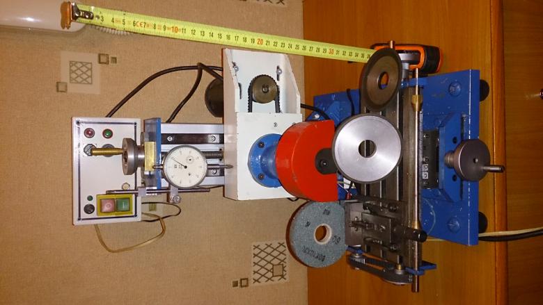

Ну вот попыталса вставить картинку и та через задний проход! Это то что делал сам. В качестве примера. В свое время надоело точить резцы и фрезы в ручную. Немного подумал и вот.. Конечно не все делал от начала и до конца. Направляющи отдал друг, крестовой стол долго валялся без дела. Потом как то все сраслось.

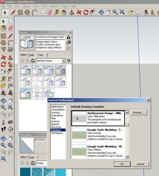

Да уменя не роутер. У меня настольный китайский фрезер WMD 16. Строгаю железо, латунь, дюраль и т.д. Фрезы от 0,3 до 16мм. Из занятий - моделизм, пневматическое оружие (оружие не изготовляю, пользую покупное). Но по мере необходимости делаю и другие вещи. Сейчас в работе два проэкта. Это доделать генератор с двигателем Стирлинга (Стирлиг уже готов, осталось доделать электрическую часть), и доделать оснастку к заточному станку. Иногда надо выгравировать цифири и буквы. Ну и учусь работать с ЧПУ. В далеких планах сделать четвертую ось. Надоело драть все в ручную. То что придется изучать еще и 3D моделирование уже понял. На ютубе увидел как заграничный товарищ делает 3d модель за 15минут, грузит в чпу и работает. Но это же не отменяет навыков по построению программ и изучению програмирования? Нашел простенькую програмку как у него, она есть даже на русском языке. Обзывается SketshUp. Даже дом в ней построил за пол часа. Нарисовал детальку которая мне нужна, только в метрах. А вот как в ней перейти в нормальные размеры, где изначально все будет в миллиметрах - понять пока не могу.
Там помнится изначально надо задать в каком масштабе вы будите работать, выбрать шаблон. Или в Tools Preferens установить.
Она у меня на русском. Да я пробывал заходил в "окно", тулс, преференс, дальше в окнах пробывал менять разные настройки. Все чего добился программа перевела метры в миллиметры. Тоесть было пять метров, стало пять тысяч миллиметров. Шаблон тоже выбрал в миллиметрах, и для изготовления мебели. Больше ничего не предложили. В шаблонах конечно много чего еще в футах, в дюймах...
После перехода в миллиметры масштабировать не пытались?
Я еще не до конца разобрался в программе, не знаю как.
Вы просто там пока не разобрались.
