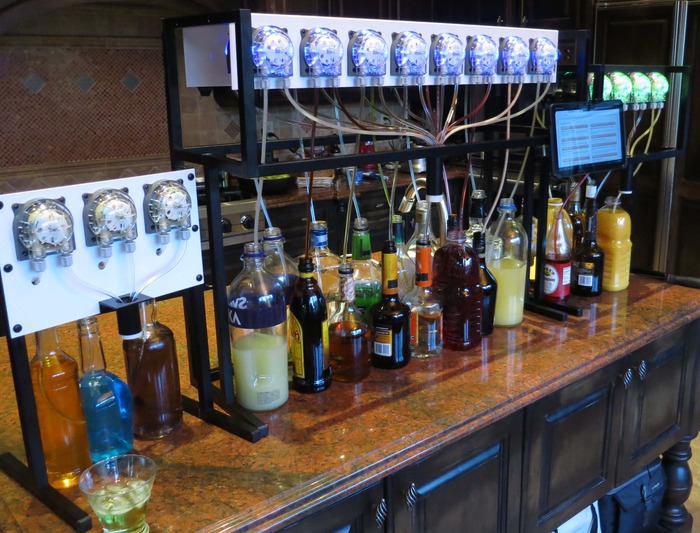

Примерно то, что должно получиться, только в другом оформлении:

помпы, клапаны - как вы себе это представляете?
http://ru.wikipedia.org/wiki/Перистальтический_насос
на фото выше оно и реализовано
