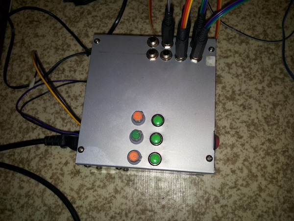

Одна крутилка регулирует яркость гирлянды, вторая скорость еффектов, третья будет менять скорость смены цвета в радуге, ну или ещё чего на неё повешать - незнаю.
Кнопка из 3х задействована одна. Она переключает эффекты и записывает в ЕЕПРОМ, для того, чтобы при включении показывался ранее выбраный эффект. На две другие пока думаю чего навешать. можно например ночной режим - яркость на минимум, скорость на минимум, эффект радуга. Или можно определённые, самые любимые эффекты на них повешать.
Из эффектов пока 6 штук из библтотеки FastLED и ещё несколько самопальных :) В том числе "снегопад"

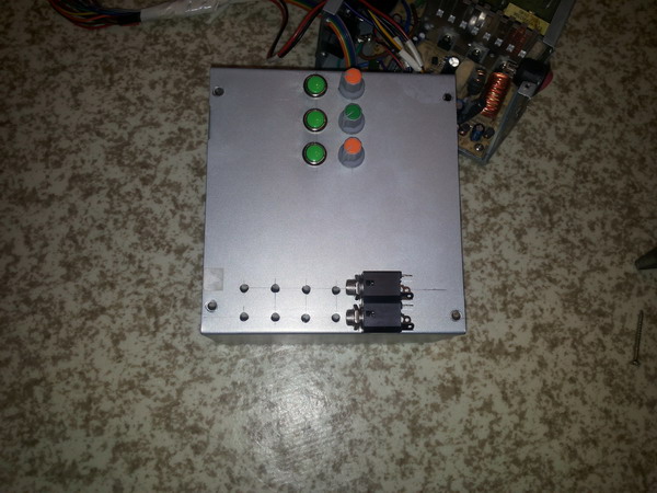

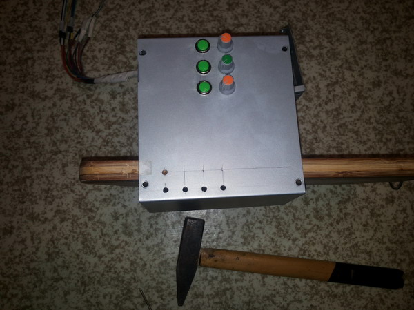

Зачем запихал в такую большую коробку? Потому что старых БП от компа у меня много :) . И сейчас будут подключаться 100 диодов (4 обрезка по 25шт) это на полной яркости белого цвета почти 6А, К следующему новому году наверно добавлю ещё 4 таких обрезка, будет уже 12А. Тот БП что я использовал выдаёт 18А по 5в линии, тоесть ещё запас на 4 обрезка по 25 диодов останется.
А теперь как я туда чего запихивал, высверливал и протачивал...

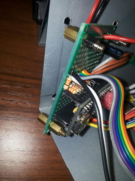

Нашёл свободное место, подальше от высокочастотных и силовых узлов (разъём 220 не в счет :) )
К тому же будет доступ к USB разъёму.

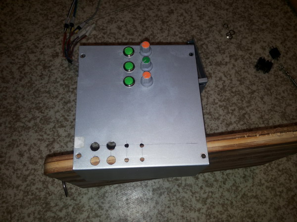

Для органов управления так же найдено место, подальше от всего опасного...
Сверлить тонкую жестянку, так чтобы было аккуратно - неочень получается (позже принаровился - подставляя разделочную доску)

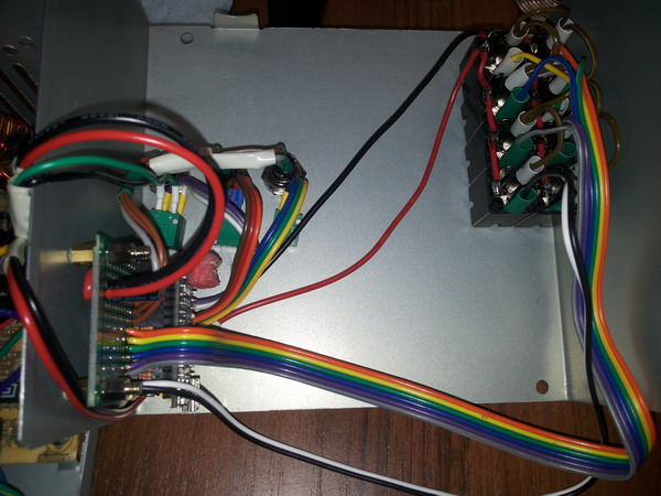

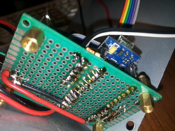

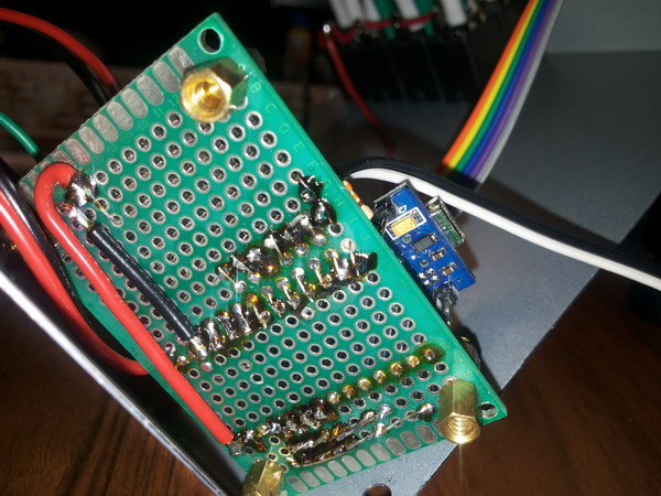

Паяем выходы, те что пойдут на гирлянды. Для безопасности делаем это через резистор. Советуют 470ом, но у меня были в наличии на 330, сойдёт...
Распаял кнопки и переменники. Кнопки замыкают на массу и используется внутренняя подтяжка к плюсу, поэтому лишних резисторов не ставим. Все переменники подключены одним концом на массу, другим все в кучу, кондёрами (100мкф и 0.1мкф) на массу и через 200 ом резистор (ну вдруг там чего замкнёт) на +5в. Ползунки переменников идут в ардуино.
Подаём питание... И поскольку очень много говорят про всякие там помехи, фильтры - поставил пару кондёров (100мкф и 0.1мкф) Не потому что я чегото там просчитал, а просто у меня есть кондёры только 100мкф и 0.1мкф :D
Всё паялось обычным 40вт паялом, без всякого заземления со вставленой в панель ардуиной и как ни странно, всё работает :)

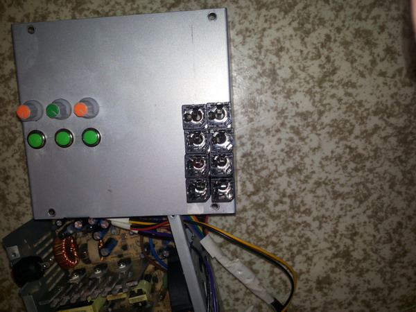

И вот "на горизонте" обозначился очередной 2017 новый год. заказана и уже доставлена ещё одна гирлянда из 100 диодов с чипами WS2811 (правда у другого продавца. у предыдущего в наличии их не оказалось). Досталась прошлогодняя гирлянда и работы продолжились...

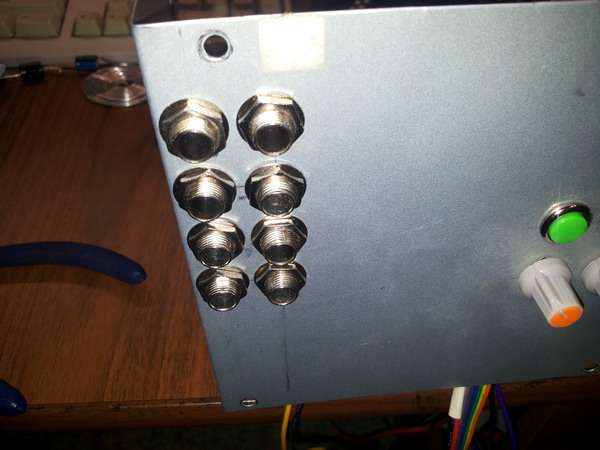

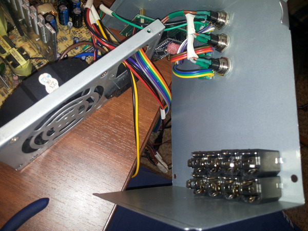

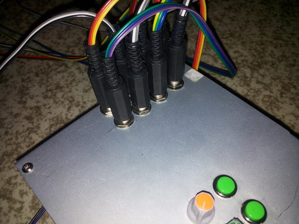

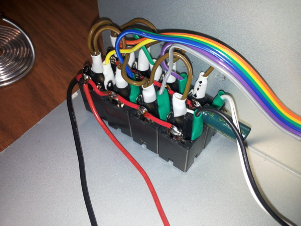

Было решено заменить самопальные разъёмы на нормальные типа "Джек". Был так же докуплен провод и термоусадка.
Выбрано место, куда бы эти 8 джеков влезли - единственным местом оказалось пространство над высоковольтной частью блока питания. Боимся, но делаем...
Готово! Теперь надо паять к ним провода...

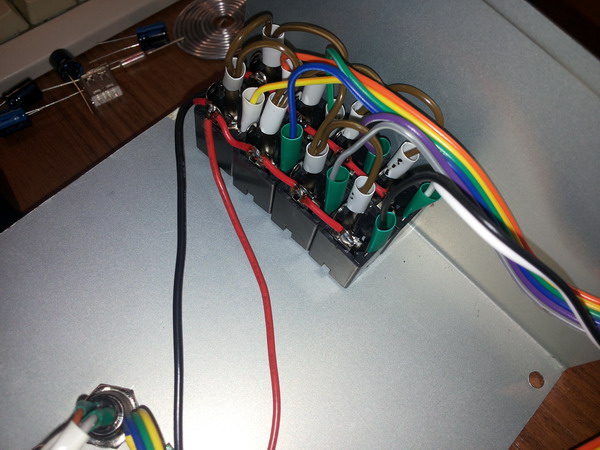

В прошлом году гирлянд было 4, распаял на 6, но в задумке было 8, поэтому допаиваем недостающие 2 провода с резисторами.
И припаиваем это всё к джекам, не забывая надевать термоусадки (я на плюс забыл одеть)...

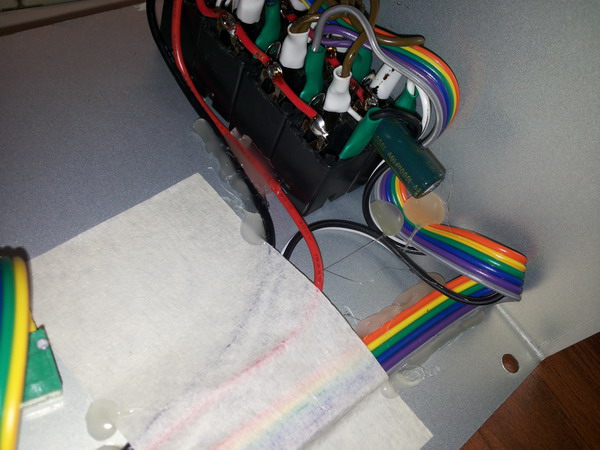

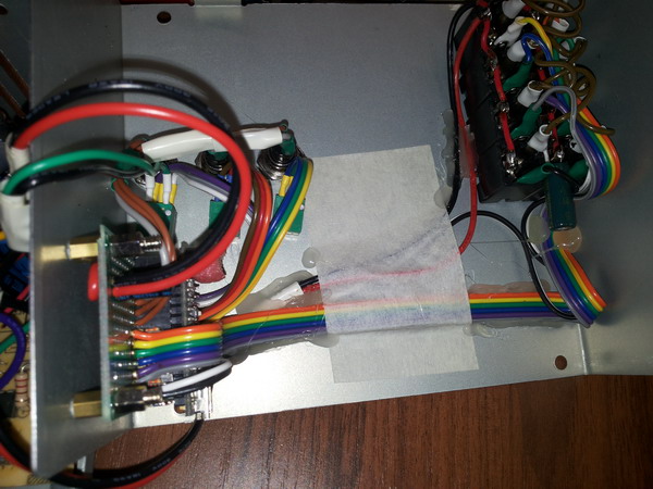

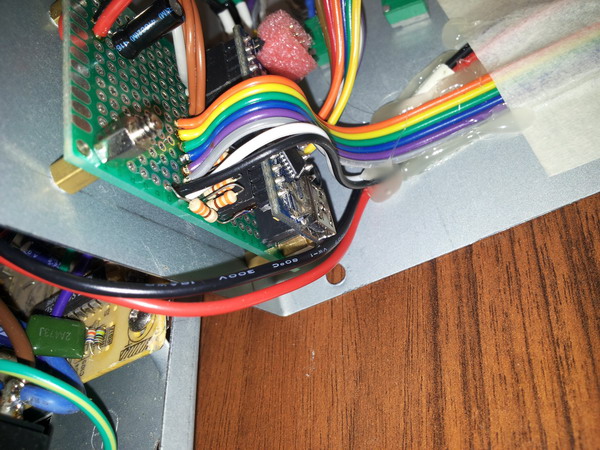

Вычитал также что надо конденсатор ближе к гирляндам поставить, под руку попался 1000мкф х 25в. Паяю его прямо к джекам.
Чтоб провода не лезли к вентелятору и высоковольтной части БП - фиксирую их бумажным скотчем и для верности - клеющим пистолетом.
Собираем корпус

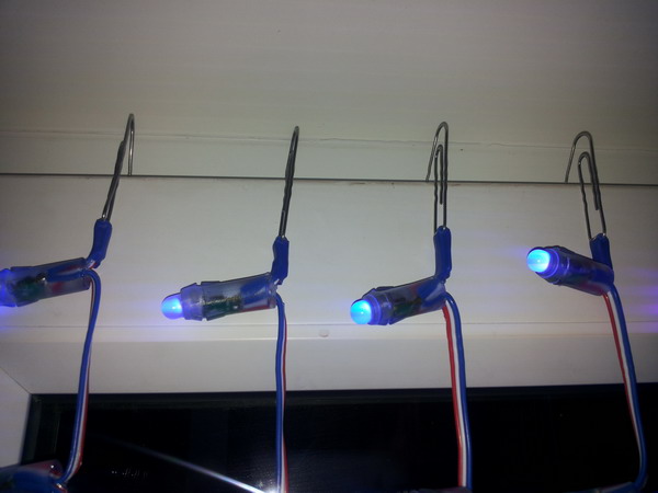

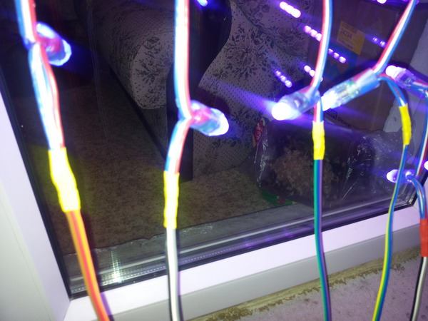

Припаивал провода метра по полтора от джека до куска гирлянды, закрывая все стыки термоусадкой
Чтоб было за что вешать гирлянду на ёлку (или ещё куда нибудь) из больших концелярских скрепок сделал крючки, а из оставшихся проводов-хвостиков сделал петельки, куда и вставил скрепки
